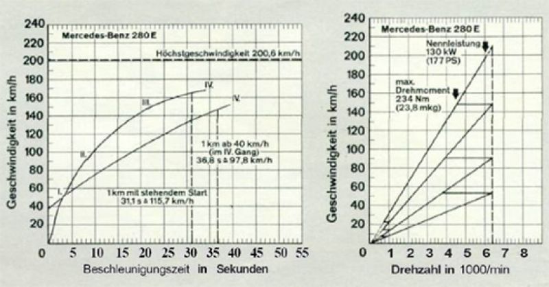

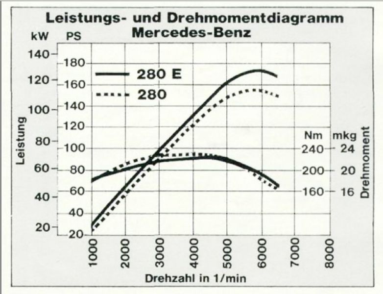

Mam do Was wielką prośbę.
Czy ktoś z Was ma może dojście do wykresów charakterystyki silników w W123? Mam teraz na studiach przedmiot "Inżynieria Ruchu" i każdy ma zrobić taki projekt, który będzie zawierał podstwowe dane na temat wybranego modelu auta. Trzeba przeliczyć przełożenia skrzyni, przekładni głównej, moc i moment przy różnych prędkościach obrotowych. itp. Ja oczywiście chcę zobić taki projekt o W123, a do tego niezbędny jest właśnie taki wykres(moc, moment względem prędkości obrotowej) - wszystkie inne parametry są na stronie klubowej, ale wykresu nie ma.
Nie istotne jaki silnik to będzie, może być Diesel, może być benzyna.
Jeśli ktoś ma takie dane, lub wie gdzie je można znaleźć, to proszę o info.
Z góry dziękuje za każdą pomoc [zlosnikz]

Dla M110 [ok] :

Wielki dzięki Jacku
Punkcik dla Ciebie :)
