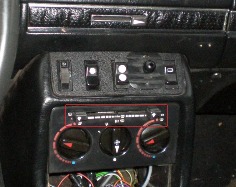

Dzisaj miałem przyjemność pobawić sie w korku troche ogrzewaniem w mojej w123. Mam dwa pokrętła temperatury i dwa "przesuwacze" powyżej.
Pkrętłą od temperatury rozkminiłem że sterują lewą lub prawą strona.
1)Proszę powiedzcie mi natomiast jak sie ma sprawa z tymi "przesuwakami" powyżej?? Co sie nimi dokładnie ustawia??
2) Czy te "wyloty" pod siedzeniami to ogrzewanie tyłu czy nie?? Jeżeli tak to czy jakoś się to reguluje??
Dzięki za pomoc.

Suwaki tez sa na lewą i prawa strone (w 1 i 2 serii był tylko jeden suwak ). Przesuwajac suwaki w lewo , dajesz pełną pare na szyby, przesuwajac w prawo dajesz nadmuch na nogi. Jezeli dasz ogrzewanie na nogi to bedzie tez grzało z tyłu z tych wylotów pod siedzeniami.

Chyba nie do końca jest tak, jak kolega Darus napisał.
darus pisze:
Przecież lewy suwam ma wartość "max" po lewej, a prawy po prawej... Trzeba rozgraniczyć o którym suwaku mówimy.
Ja mam pytanie do centralnego nawiewu (sterowanego tym suwakiem powyżej, z narysowanym trójkątem równoramiennym), czy to normalne, że z niego leci mi zawsze zimne powietrze?

U mnie jest tak samo ze nawiewami "centralnymi" leci u mnie ZAWSZE zimne powietrze.
Koledzy jak jest z tymi dwoma. Nie trybie tego, dodam iz dosc słabo mi "wieje" na przednią szybę. Daje ostro po bokach.

Lewy suwak obsługuje nawiew na szybę/środkowe wyloty (w desce rozdzielczej) - ustawiony w lewym położeniu daje powietrze na szybę, w prawym przez deskę, a dolny obsługuje środkowe i nogi - lewe położenie to nawiew w desce a prawe - na nogi. Dzięki temu możesz dokładnie wybrać gdzie ma lecieć powietrze.
darus pisze:
I akurat zgodnie z powyższym jest to prawda, chociaż pozostała część tłumaczenia była błędna :)
Piątal pisze:
Jak najbardziej normalne. To jest po to, że jak zasypiasz w ciepłym samochodzie, to możesz sobie puścić zimne powietrze na twarz bez potrzeby schładzania całego auta ;)
bobasspr pisze:
Plastk na lewym suwaku masz do góry nogami - strzałka na nim powina być w górę i wtedy piktogramy masz zgodnie z prawdą.
bobasspr pisze:
Obydwa suwaki w lewe położenie i zakręć sobie wszystkie wyloty w desce - będziesz miał max nadmuchu na szybę.

Ze srodkowych leci zawsze zimne powietrze, one sa tylko do przewietrzania.

Koledzy, tak sie przyjemnie sklada, ze posiadam oryginalna instrukcje, wiec moge sprobowac sie pomadrzyc.
Suwak znajdujacy sie na samej gorze zdjecia sluzy do regulacji nawiewu nieogrzewanego powietrza z zewnatrz.
Nizej sa dwa suwaki. Lewy jest do nawiewu na przednia szybe a prawy do nawiewu na stopy zarowno z przodu jak i z tylu.
Lewe pokretlo - ogrzewanie lewej strony
Prawe pokretlo - ogrzewanie prawej strony
Srodkowe pokretlo - regulacja nawiewu
