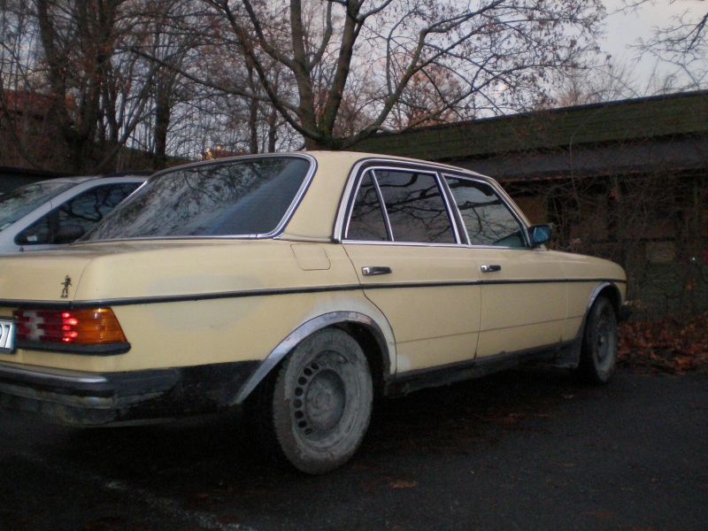

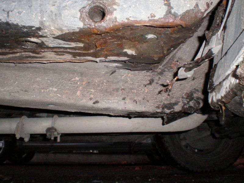

Panowie, znowu problem, zakochałem sie w RazDwaTrzy i znowu kolejny WIELKI PROBLEM.
Jak to dokładnie jest?? Jak sprawdzić czy auto jest złamane?? Już sam nie wiem czy jeździć czy oddać na złom, czy naprawiać... Jedni mi mówią że jest złamany a inni że "listwy hu....e" i dlatego tak wygląda.
Dodaje fotki BARDZO PROSZĘ O RADE.

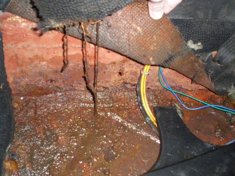

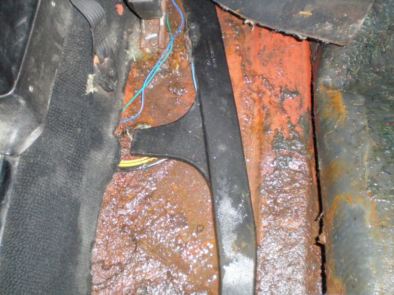

P.S. Zgnita podłoga z tyłu za fotelem kierowcy - przód zdrowy, suchy.

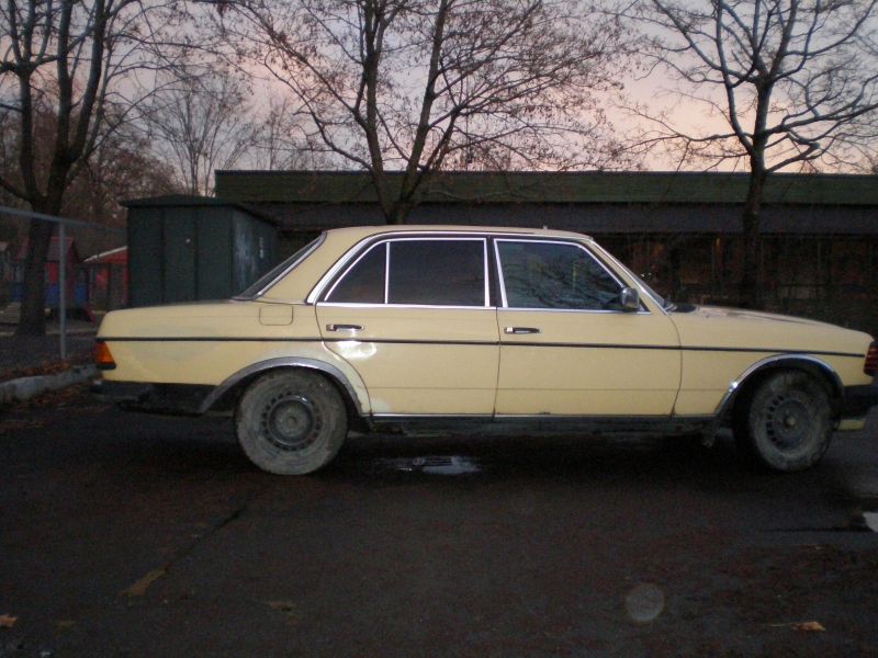

Patrząc na to zdjęcie odpowiedź może być tylko jedna... złamany, i to w mocno zaawansowanym stadium. Popatrz na szparę między tylnymi drzwiami a tylnym błotnikiem - na wysokości klamki jest, na dole nie ma.

Patrzac po listwie rowniez uwazam ze ma zlamane dupsko.

Szczerze? W ekstremalnym przypadku przeniesiesz się do niebieskiego warsztatu razem z twoją gwiazdą bo np. w czasie jazdy wyjedzie zawieszenie, które nie będzie miało się czego trzymać (jesli samochód jest tak widocznie złamany nalezy wnioskować, że w podobnym stanie jest reszta kontrukcji). Oczywiście nie życzę tego, ale miej na uwadze ekstremalną możliwość. Ja mojego pociąłem jak był w dużo lepszym stanie wizualnym, a i tak przy elementach kontrukcyjnych się nieco przestraszyłem.

Możesz zrobić tak że podłożyć dechę pod podłogę koła zapasowego i podnieść na lewarku jak się wyprostuje to jest przegnity, jak nie możesz dalej jeździć złamańcem
pozdro

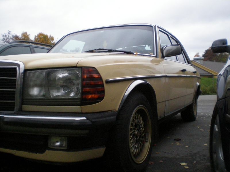

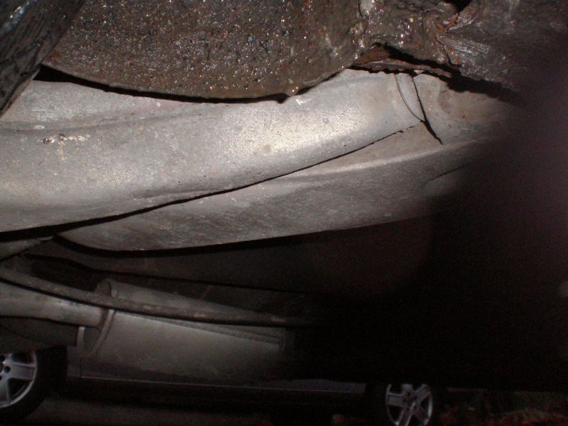

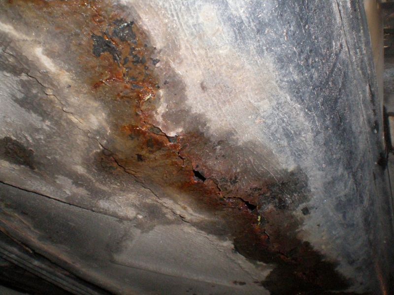

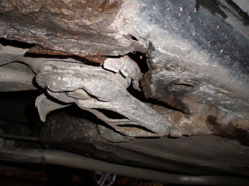

Dodaje kolejne foty tylko że tym razem zrobione "po deszczu" Mam nadzieje że będzie cokolwiek widać i będziecie w stanie powiedzieć czy złomować go, czy robić.
Obrazek To co Na zdjęciu powyżej, z drugiej strony auta jest w "lepszym stanie"
Bardzo proszę o opinie/ ocenę. Autem jeżdże obecnie po Oslo i chce nim wrócic na świeta do Polski. Jeżeli jest sens naprawy to proszę podajcie przybliżoną sume łącznie. Chciałbym to zrobić "na sztukę" ale tym samym nie na totalny odpier.....l
Zakochałem się w tym RazDwaTrzy i chciałbym mu przedłużyć żywota, tylko czy jest sens. NIE INTERESUJE MNIE JAK TO AUTO BEDZIE WYGLADAŁO Z ZEWNĄTRZ - MUSI BYĆ SPRAWNE to wszystko. Mam nadzieję że mnie zrouzumiecie.
P.S. Jak lałem wodę do wnęk od zaczepów maski, woda stała we wnękach - "poszukałem" śrubokrętem ujścia, woda spływa teraz cała gdzies za przednim kołem.

Nie obraź się, ale to jest ruina masakryczna (prosiłeś o opinię, więc mam prawo wypowiadać się krytycznie).
Nie wiem jak wygląda kontrola techniczna pojazdów w Norwegii, ale dopuścić taki złom do ruchu to skandal nawet na polskie warunki.
Jedź od razu na szrot, to unikniesz dalszych problemów i ew. konsekwencji jak to coś rozleci się na drodze.

Tak wyobrażam sobie samochód, który wyciągnięto z jeziora po paru latach w nim spędzonych...
Podłoga to jeszcze pół biedy, bo zawsze można coś wyrzeźbić, ale co zrobić jak komuś odpada bagażnik, to nie mam pojęcia... :-?
Skoro tak bardzo kochasz to auto, to pewnie jest możliwa jakaś akcja typu "nagły atak spawacza", ale dłubania, kosztów, zachodu tyle, że ho ho, a czy coś z tego wyjdzie, to nie wie nikt. Na bank bezpieczne to to nie będzie.
Daj to auto komuś na części a sam rozejrzyj się za czymś w lepszym stanie i tyle.

Ja mysle, że do Polski dojedzie i nie złamie sie w pół. Ale nie inwestuj w niego, bo zadne doraźne naprawy nic nie dadzą, jego zywot dobiegł końca, wiec albo rozbiórka i sprzedaż na częsci, albo sprzedaż w całości jakiemuś partyzantowi z wioski (podejrzewam, ze wiecej jak 700zł nie dostaniesz), który go dorżnie po lasach, albo złomowisko.

Zdjęcia są robione "na mokro" żeby gorzej wyglądało. Próg jest pęknięty po długości ale dalej nie wiem które to są PODŁUŻNICE, gdzie ich szukać jeżeli jeszcze u mnie są. Ile ew. bym dostał za motor + ASB??

Beka w stanie zaawansowanego rozkładu. Nawet jak na moje wszystko widzące w róźowych barwach oczy. Nietety niedługo się rozpadnie.
