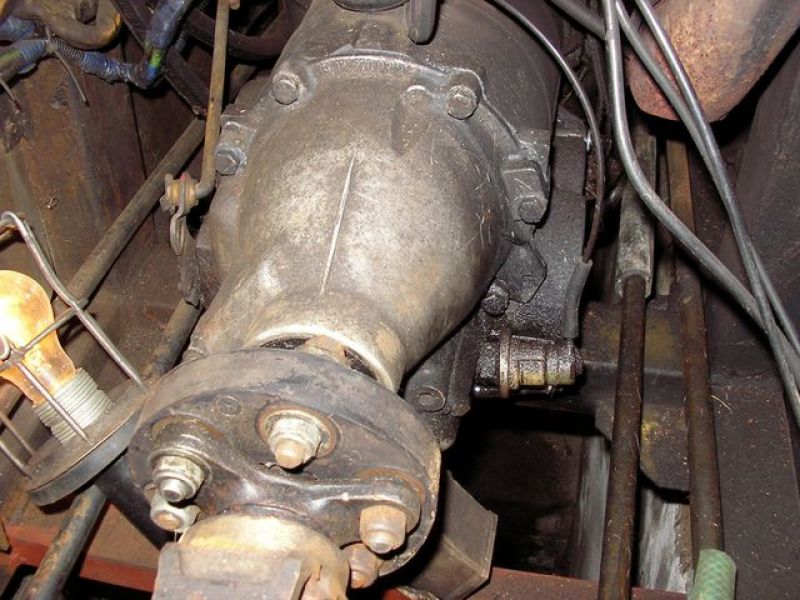

Tak wygląda tył skrzyni - widać dekiel i śruby które go mocują. To one się powykręcały.
http://www.w114-115.org.pl/forum/img01/ ... NY2995.jpg
Pod deklem jest porwana uszczelka. Czy możemy odkręcić ten dekiel aby wymienić pod nim uszczelkę?
Skrzynia ma wężyk od podciśnienia. Na deklu od zaworów jest tylko dźwignia od gazu która idzie do skrzyni.
