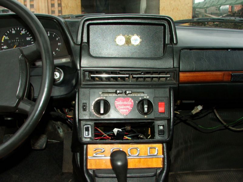

Witam Was !
Jako, że zostałem szczęśliwym posiadaczem Merca 123 w wersji TAXI z 78r proszę o pomoc jak wyglądała oryginalna deska rozdzielcza? W załączniku fotka - nie wiem do czego służyła wnęka w środkowej części (tam gdzie przyklejono medaliki). Fotki które zgromadziłem z wnętrzem tych roczników mają w tym miejcu okrągłe nawiewy. Jeśli ktoś ma informacje na temat mercedesów taksówek z tamtych lat to bardzo proszę o pomoc.
Pozdrawiam Wojtek
http://www.w114-115.org.pl/forum/img01/ ... CF3302.jpg

'78 liczniki z czarnymi srodkami i dwa suwaki nawiewu ?? [szalone]

Wnęka jest na taksometr :)

Wszystko co widać na zdjęciu pochodzi z pojazdu z II serii.
Od około 80 do lipca 82 roku.
Nie jest to 78,podaj numer nadwozia.

fajnie, że masz taxi :) też mam :) moim zdaniem to 3 seria (zegary bez chromowanych pinów)

Wszystko wskazuje na to, że jednak masz Szczepana. Podaj nr VIN i pokaż zdjęcia auta, inaczej ciężko będzie pomóc.

Masz auto z '78 roku, ale wszystko wskazuje na to, że pojazd jest nowszy. Kierownica oczywiście o niczym nie świadczy, bo mogła być x razy zmieniona. Zegary są od 3 serii - w 1 i 2 guziczki na wskaźnikach były metalowe. W '78 roku nie było dwóch regulatorów nawiewów. Ale te rzeczy można stosunkowo łatwo wymienić. Ale słupki A Twojego wozu też wskazują na nowszy model.
Tu masz 123 z '77 roku:
http://www.otomoto.pl/index.php?sect=show&id=C5834030
Zobacz, że przednie słupki mają inną konstrukcję - nie posiadają "spojlerków" których zadaniem jest niedopuszczenie wody na boczne szyby. To wprowadzono dopiero wraz z 2 serią. Wnętrze tego brązowego też nowsze.
Tu z kolei masz wnętrze 1 seryjne - pojedyńczy suwak, metalowe guziczki, inna grafika wokół pokręteł temperatury i nawiewów oraz napisu OEL, TEMP i TANK na lewym zegarze zamiast piktogramów, ktore wprowadzono później.
http://www.otomoto.pl/index.php?sect=show&id=C5175517

Vin pochodzi z 240D , samochód jest 3 seria , nie jak wcześniej pisałem 2.
Dyfuzorów raczej nikt nie przekłada, siedzenie i kanapę mógł mieć przekładane kilka razy.
Szczepan ma numery z innej zazwyczaj zgniłej czy rozbitej 123.
Wtedy po rozkodowaniu numeru nadwozia wychodzi jak u Ciebie, w papierach '78, a całość np. '85
Dyfuzory weszły z 3 serią.
