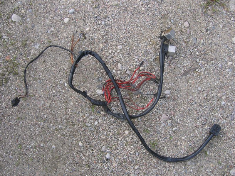

Witam właśnie kupiłem elektryczne szyby przód do 123 z przełąćznikami i wiążką. Wszystko już oczyszczone nasmarowane i wiązka poprowadzona tylko został ostatni problem na końcu wiązki jest wtyczka z 6pinami i szukam miejsca gdzie ją podłączyć. Koleś który mi sprzedawał mówi że gdzieś przy nagrzewnicy ale już od 3 dni czekam na zdjęcie moze ktoś pomoże?

Podejrzewam ze brakuje ci drugiej czesci wiazki do wpiecia w puszke bezpiecznikow zalacznikiem do dzwi i przekaznikami tak to wyglada w 116 u ciebie powinien byc chyba jeden modul ale moge sie mylic.

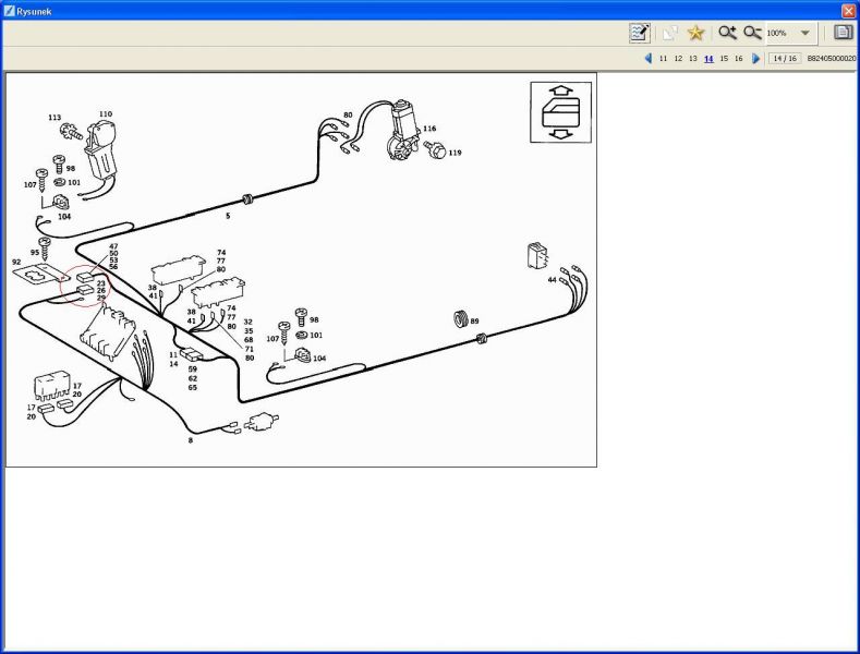

Tak wygląda instalacja elektrycznych szyb
a na schemacie masz zaznaczoną to 6pin wtyczkę i właśnie jej miejsce jest pod nagrzewnica jest ona zamontowana razem z tą blaszką co widać obok zaznaczenia
