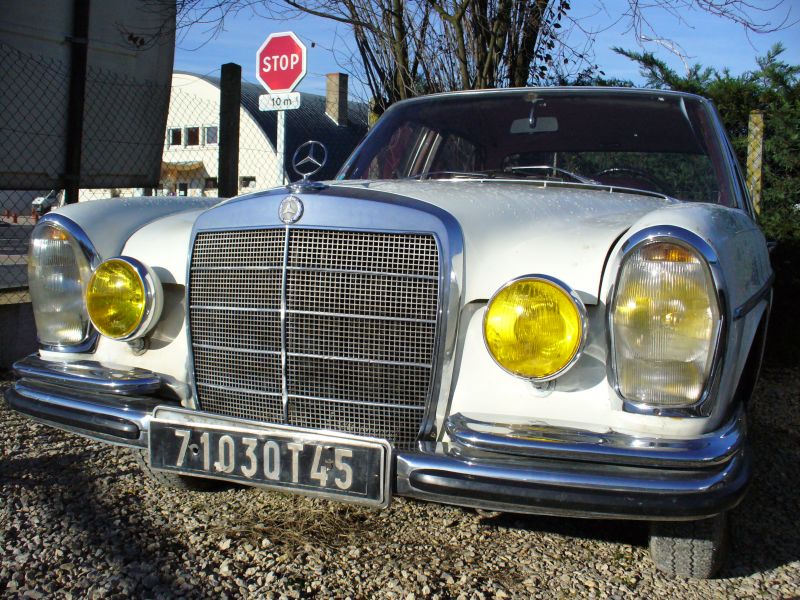

prosze o mozliwie wszystkie informacje dotyczace opcji oraz oryginalnego koloru, z tym ostatnim mam szczegolny problem
vin 10801410014725
http://www.w114-115.org.pl/forum/img01/ ... 010641.jpg
Post: pn gru 01, 2008 8:28 am
Posty: 1907
rafbor pisze:
Wyposażenie oraz kolor sa zakodowane na tabliczce lakierowanej.
rafbor pisze:
10801410014725
W108 250SE z kierownicą po lewej stronie i manualną skrzynią biegów.

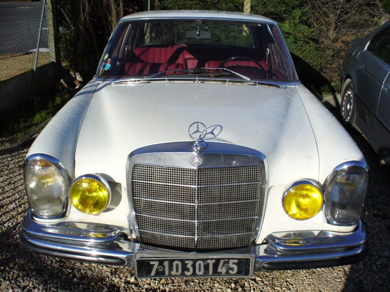

witaj, mysle, ze mylisz samochody. Mojego osobiscie upolowalem w stodole po kilkudziesieciu latach ,,garazowania,,. Musialem wlasnorecznie przeniesc kilkaset kilo smieci i innego bogactwa watpliwej wartosci, zanim moglem dotknac jego, jej czerwonego wnetrza, srodka...
auto ma troche rudego smaczku, cos sie dzieja przy lewej przedniej lampie, po rozebraniu wyszedl lekki dramat, uszczelka przednich prawych drzwi ma problem ze znalezieniem swojego miejsca, kaszanka przy odplywie wody obok kola zapasowego, raczej standart. Problem stanowi zawieszenie hydropneumatyczne, kola niepokojaca odeszly od pionu a miedzy tlumikiem srodkowym a droga dyzy szczur moze miec rownie duzy problem...
Moze masz w tym doswiadczenie? Mysle o zawieszeniu...
silnik juz odpalony, pompa zastala, wtryski ok, wszystko wyczyszczone.
teraz koncze hamulce i w droge...[img]
dość długo stał na allegro 108 w tym kolorku i z burgundem na fotelach też z francji stąd moje skojarzenie.
standartem w 108 jest blacha do roboty, szczegulnie doły drzwi, progi, okolice tylnich podłużnic, tylnie nadkola, jesli ty tego nie masz to masz jakieś 6-8 tysi w kieszeni. To co opisałeś to kosmetyka [zlosnikz]
ja w swoim nie mam hydro ale temat nie jest mi obcy, centralny siłownik robi tylko firma BOGE, mozna kupić nowy albo szukać używki. Nowy chyba 400Eur? używke kupisz za ik 100Eur. Kiedys w Polszy była moda na wstawianie sprężyn zamiast tego siłownika i tez chulało.

witam, dostarczam dalsze numery
424 629
050 G
108014 10 5
2 07831 12027
vin 108014 10 014725
dziekuje za wszelkie info, szczegolnie zalezy mi na nazwie i numerze koloru
pozdro, Rafal
Post: czw gru 04, 2008 11:33 am
Rejestracja: śr paź 04, 2006 1:55 pm
Posty: 153
Lokalizacja: Gdynia
rafbor pisze:
424 629 050 G
050G - kolor white firmy Glasurit
424 - biegi w podlodze, manual
629 - wersja na Francje
L.
