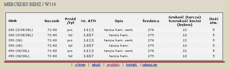

czy tarcze hamulcowe przednie z W107 450sl/slc podejdą do W116 450 SE?
a jeżeli nie to gdzie mogę takie tarcze wentylowane dostać

Ja kupiłem tarcze ATE w pierwszym lepszym sklepie motoryzacyjnym.
Do tego klocki tej samej firmy, nie wiem czy są jakieś lepsze klocki bo te mocno brudzą felgi.

Ja zakupiłem swoje tarcze w firmie Mikoda (http://www.mikoda.pl/) i jestem bardzo zadowolony.Silnik nie ma wpływu na tarcze, być może przy wersji 6.9 tak , ale od 280 do 450 raczej nie ma obaw.
Podro
P.S
tak jak myślałem , nie ma obaw ;)

U mnie siedzi 300 D od 123, oryginalnie 350.
Tak jak kolega napisał wyżej tylko 6.9 litra miały inne tarcze.
