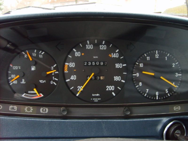

karolmar pisze:
I jak powinien wygladac licznik z III serii.
Dokładnie tak:
S123 300TD
