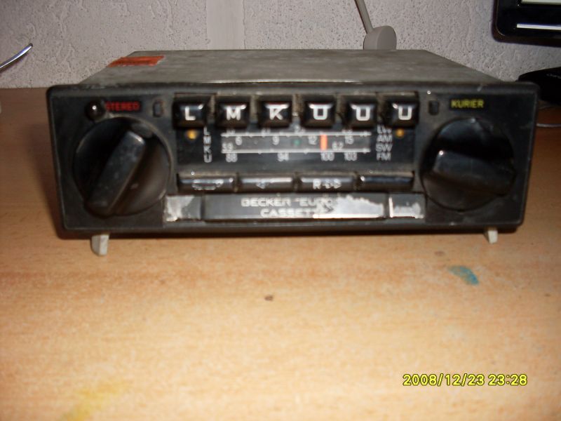

Dziejuje MajsterGarage za rok wydania:) <br>Dodano po 14 minutach.:<br> Obrazek
akie radio było montowane w W123??? jesli tak to jest Cos warte???
Plastiki :)
Post: śr gru 24, 2008 11:59 pm
Takie radio bylo montowane w 123 (od 1. do 3. serii). Egzemplarze w dobrym stanie (a ten na taki nie wyglada) "chodza" na allegro powyzej 100 zl, na niemieckim ebaju nawet powzej 50 EUR.

wiemze w nie idealnym stanie ... bo wymontowana przypatkiem z miazdzonego W123 na prasie i działa nawet ładnie gra:) postaram siedoprowadzisc do ładnego stanu;) bo wszystkie blomby sa ;d kable koncówki ;)
