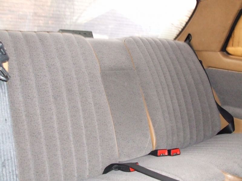

Auto jest po wymianie tapicerki co chyba może świadczyć o tym że przygniło mu się trochę. Może jakiś popowodziowy?

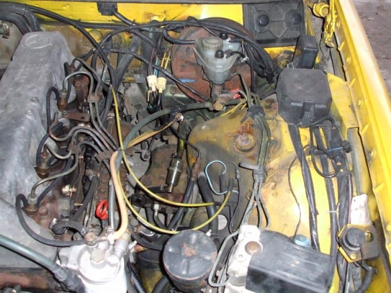

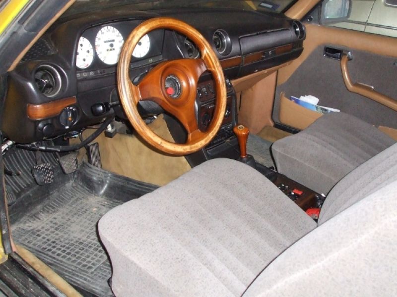

Dołączam jeszcze 3 dodatkowe zdjęcia.
http://www.w114-115.org.pl/forum/img01/ ... F9528b.jpg
http://www.w114-115.org.pl/forum/img01/ ... F9536b.jpg
http://www.w114-115.org.pl/forum/img01/ ... F9545b.jpg <br>Dodano po 2 minutach.:<br> Co do silnika to wyśledziłem, że to chyba ten:
http://en.wikipedia.org/wiki/Mercedes-Benz_OM617_engine
Post: ndz gru 28, 2008 3:41 pm
Posty: 667
Lokalizacja: Trójmiasto
:o to się nadaje do wątku "patenty - polak potrafi"...
W123 200 '82
