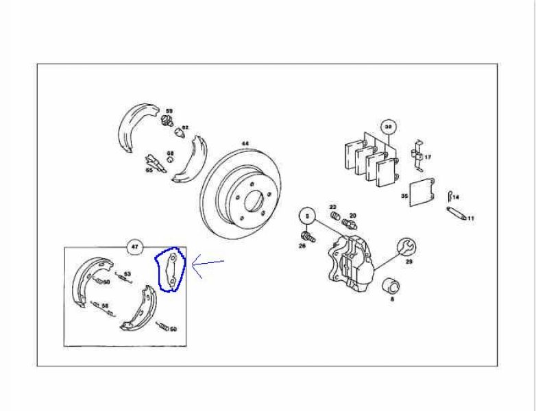

Z powodu nadmiaru wolnego czasu znów leżę pod beczką.
Wziąłem na tapetę hamulec ręczny,
bo przydałoby się, żeby zaczął działać.
Przeglądam zestawy montażowe hamulca i jedna część mi nie daje spokoju,
co to jest to zaznaczone na niebiesko:
Ja swoje oba hamulce rozebrałem i tej części nie znalazłem.
Audi 100 2,3, ASB i gaz 91.

ja w swojejtez robiłem itez nie znalazłem :roll: :roll: [zlosnik] [zlosnik]
a chamulce zyleta pobawiłem sie z ustawieniami ale jest ok :) Powodzenia zyczę

Są to blachy zabepieczające śruby (mocujące zaciski) przed samoistnym odkręceniem. Bardzo często te blachy występują w zestawach naprawczych hamulca postojowego vel awaryjnego.
