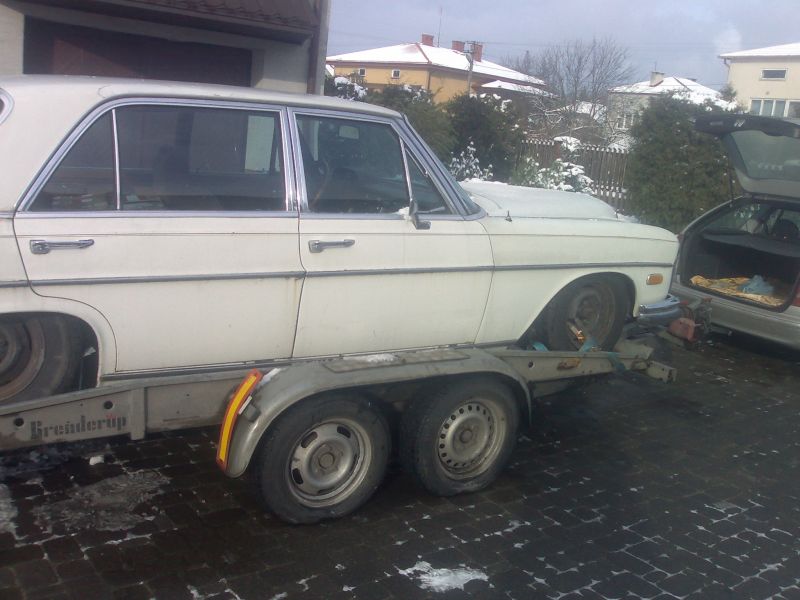

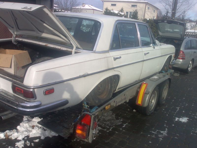

Witam wszystko zaczęło się jakieś dwa lata temu, na allegro zobaczyłem w109 3.5 bez silnika. Wsiadłem w auto pojechałem pod Wrocław i po paru dniach auto było już u mnie. Chromy ok błotniki, maska, zawieszenie 4. Auto było z Francji Brakowało mi silnika, w tamtym roku znów na allegro tym razem w Bielsko-Białej była 108 z silnikiem jakiego potrzebowałem rozmowa z panem wyglądała tak '' Nie obchodzi mnie jaka jest blacha tylko czy silnik odpala'' No cóż sam wjechał na lawetę [zlosnikz] Jako że apetyt rośnie w miarę jedzenia w zeszłym roku widziałem chyba każdą w109 wystawioną ma allegro, aż trafiłem do pana Mirka z Mińska Mazowieckiego stały u niego dwie jedna szara wygląda względnie ale tylko na zdjęciach i biała. Pierwsza wizyta wbiła mi tylko dużego klina a może jednak M100? 8)
Po przeliczeniu funduszy sprzedaży 108 znów jechałem po mercedesa [zlosnikz]
Tu już auto na lawecie
Auto jest z 1969 przyjechało z Kalifornii poza kolorem wszystko się zgadza w oryginale był:
291 h dark olive green (T) (from 01.01.1965 up to 31.12.1972)
Do auta mam komplet uszczelek do drzwi, szyb, bagażnika, więc kilka tyś jest w kieszeni.
Auta nie udało nam się odpalić na miejscu choć miało już ochotę Dopiero w domu po wymianie przewodów, (paczka ze stanów przed świętami szła 8 dni)(jedna wysłana przed świetami pocztą jeszcze do mnie nie doszła), świec, filtra oleju i samego oleju. Widać że auto było kilka razy odpalane bez sukcesu, w skrzyni korbowej było około 15l benzyny zmieszanej z olejem jakie było masze zdziwienie z bratem gdy pojemnik na olej który naszykowaliśmy napełnił się po 5s :o Reszta poszła w kanał. Przewody były tak stare że nie chciały wyjść z kopułki 3 trzeba było rozwiercać. W końcu nadeszła ta chwila pomyślałem sobie że może pokręci parę razy żeby sprawdzić czy jest ciśnienie oleju, za trzecim obrotem rozrusznika obudził się ze snu. Szczęki nam opadły z wrażenia jak to czterdziestoletni silnik odpala sobie jak by nigdy nic [zlosnikz] Silnik pracuje równo jest cichy na wolnych obrotach, po dodaniu gazu na twarzy pojawia się dziwny uśmiech 8) Auto tymczasowo garażowane jest u mojego brata, garaż połączony jest z domem, moja bratowa skarżyła się że auto nie jest głośne tylko wszystko w domu się drży [zlosnikz] Co ciekawe w aucie wszystko prócz pneumatycznego zawieszenia jest sprawne to co nie działało zostało naprawione w tradycyjny sposób czyli wymianą bezpiecznika [zlosnikz]

Rozpoczęcie remontu planuje na przyszły rok, auto poza dwoma widocznymi dziurami w progach blacharsko jest ok. Mam dawce części blacharskich i mechanicznych poza mostem niestety. Poduszki pneumatyczne na ebay.de są oferowane po około 240 euro za dwie z bratem znaleźliśmy producenta i wychodzi 74 euro plus vat za szt. [zlosnikz] Inne części jak zawory mam podwójne na ebayu w stanach moim głównym rynku zaopatrzenia, fabrycznie nowy główny zawór kosztował około 1200$. Co do lawety, w ostatniej chwili odpadła nam, wiec zadzwoniłem do swojego lakiernika i w drogę, w tamtą stronę jechaliśmy około 3 godzin w drugą 7 [szalone] Najlepszy był kierowca tira przez cb ''Coś was chłopaki rzuca tą lawetą z taxóweczką'' na to my mu: ''a widziałeś kiedyś taxi z takim silnikiem ?''[zlosnikz] usłyszeliśmy tylko uuuuuuuu [zlosnikz]. Jak kupowałem przewód odmy podałem numer, pan stwierdził '' Proszę pana, ale to jest od ciężarówki'' [zlosnikz] W najbliższym czasie zamierzam zrobić hamulce i go podnieść, gdyż wprowadzanie go w takim stanie do garażu przez 10-cio centymetrowy próg było ogromnym logistycznym przedsięwzięciem [zlosnikz]
