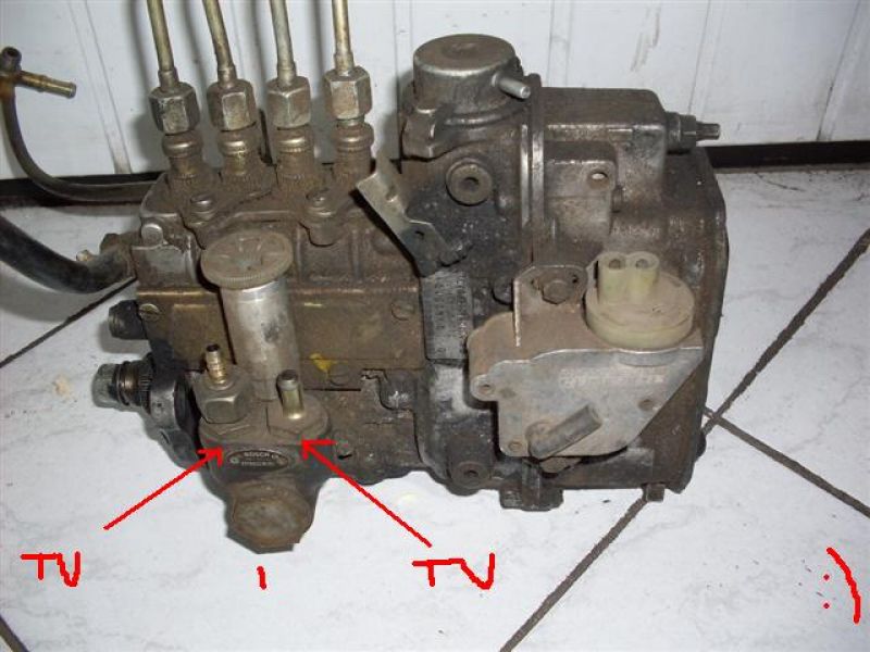

Tak wiec, jeżeli chodzi o zaworki. To tak jak widać na zdjęciu, odkręcamy najlepiej pompę - choć niekoniecznie . Na pompie widać dwie śruby tam gdzie odchodzą węże paliwowe. po odkręceniu tego uwidocznia nam sie zaworki. Jeden wchodzi normalnie, a drugi "do góry nogami". Wydaje mi się ze ten po lewej to jest winowajca tego wszystkiego, a ten po prawej to jest tak zwany powrót. Jeżeli się mylę poprawcie.
Sosik
Post: ndz sty 18, 2009 11:53 am
Rejestracja: śr sty 14, 2009 12:43 pm
Posty: 9
Dzieki, jutro sie biore za to, mam nadzieje ze to jest winowajcą :)
