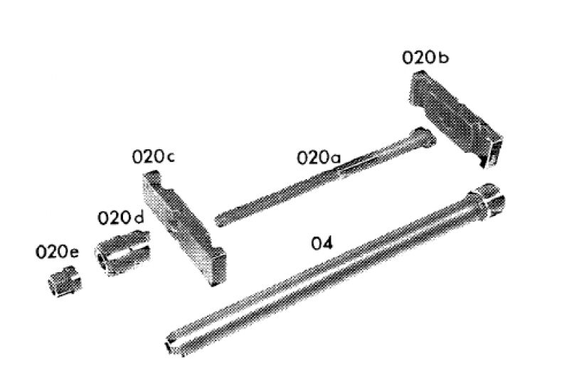

Poszukuję (do pożyczenia na krótko) ściągaczy do sprężyn, z tym że albo Mercedesowych albo talerzowych (jak na zdjęciach). Mam zwykły i niestety na tył nie podchodzi.

Obawiam się że to chyba nie jest takie proste. Dziś to sobie dokładnie obejrzałem.
Żeby wyszła sprężyna bez ściągacza trzeba by opuścić bardzo nisko wahacz tylny, co się nie da bo jego ruch w dół blokuje hak, który opiera się w najniższym położeniu o hak na belce tylnego zawieszenia. Więc odkręcenie dyfra nic nie da, bo dyfer nie ma nic wspólnego z zawieszeniem. Raczej trzeba całą belkę tylnego zawieszenia odkręcać od nadwozia. Chyba że śruby trzymające dyfer do tylnej belki trzymają też ją do nadwozia.
Albo porządny ściągacz :) Tylko że ta sprężyna siedzi dość głęboko od góry i od dołu, więc i tak sobie tego nie wyobrażam. Próbowałem takim zwykłym, ale ściska się tylko z jednej strony więc i tak do d.

Ufff, udało się [zlosnikz]
Z małymi komplikacjami, trzeba było jeszcze zdjąć zaciski hamulcowe bo przewody ograniczały ruch wahaczy w dół. I mimo wszystko nie obyło się bez ściśnięcia sprężyn bo inaczej i tak by nie wyszły.
