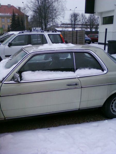

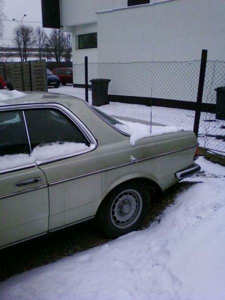

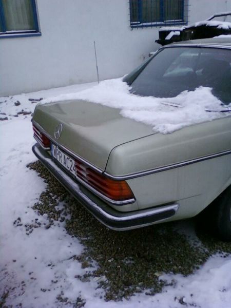

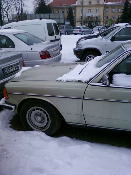

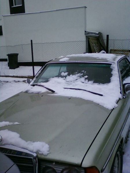

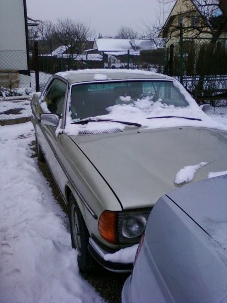

dzięki za Wasze opinie
z zewnątrz juz go oglądałem - blacha wygląda chyba ok, VIN - będę miał dziś
dziś mam oglądać go wewnątrz, wykonać jazdę próbną
załączam jeszcze zdjecia z komórki które zrobiłem
czy wg Was te niezgodności powinny przemawiać za negatywną oceną auta?

Post: pn sty 12, 2009 12:11 pm
Posty: 866
Z tych zdjęć nie wiele więcej można się dowiedzieć.
Maska niedomknięta czy źle spasowana?
Zauważcie jakie szpary są miedzy przednim błotnikiem a drzwiami i porównajcie je z tymi między drzwiami a tylnym błotnikiem...

dzięki za Wasze uwagi - z tego wychodzi że mógł mieć jakieś przygody...
czy coś jeszcze wg Was sie nie zgadza?
na co powinienem szczególnie zwrócić uwagę przy oglądaniu?
