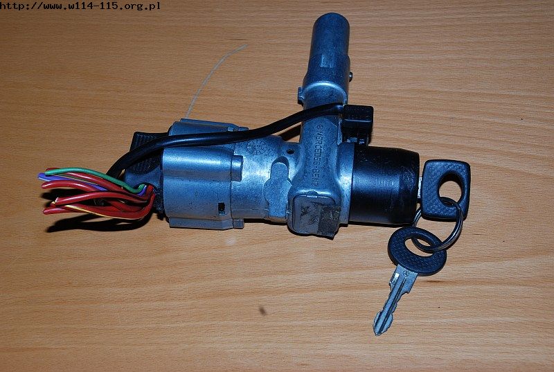

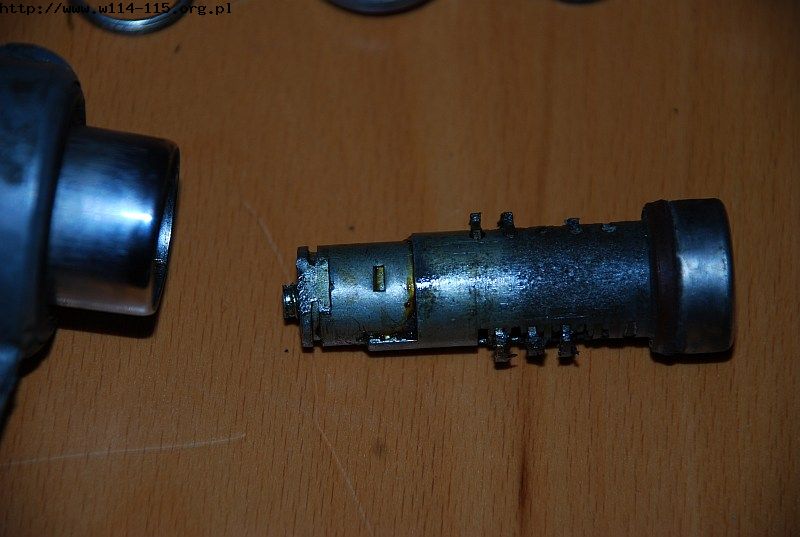

vpiqs kto i za ile Ci ustawił zameczki?? ja obecnie przerabiam to samo...no prawie ;) W Ogórze miałem tylko jeden klucz i to kopie oryginału..wiec kupa trochę...Postanowiłem zrobić to jak należy ;-)
Zdobyłem ładną stacyjkę z kompletem oryginalnych kluczyków (1 prostokatny drugi jajowaty)
i mam chyba z 10 różnych klamek w ładnym stanie no i szukam kogoś kto by mi to zgrał w jedną całość !!! Sam próbowałem to zrobić...ale jedną klamkę rozebrałem i pogubiłem sprężynki i te blaszki jakoś tak dziwnie mi chodziły :oops: dlatego nie będę juz cudował, wolę żeby ktoś mi to zrobił kto to zna się na tym [oczko]

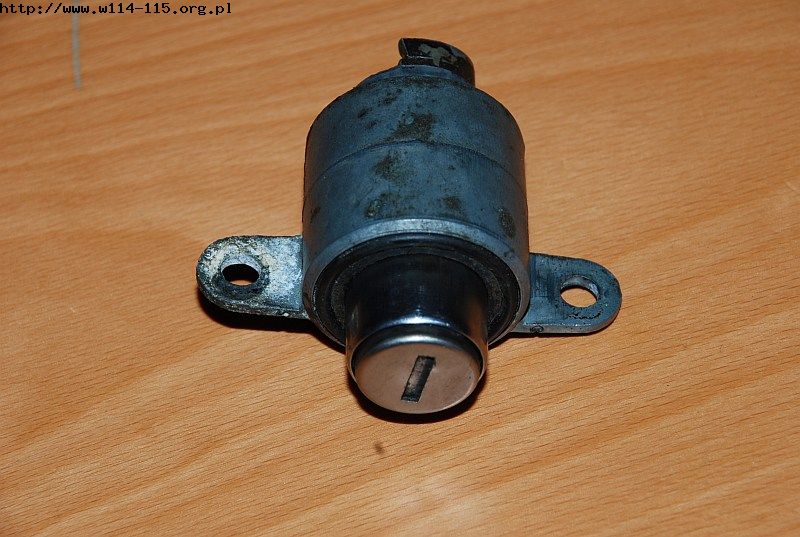

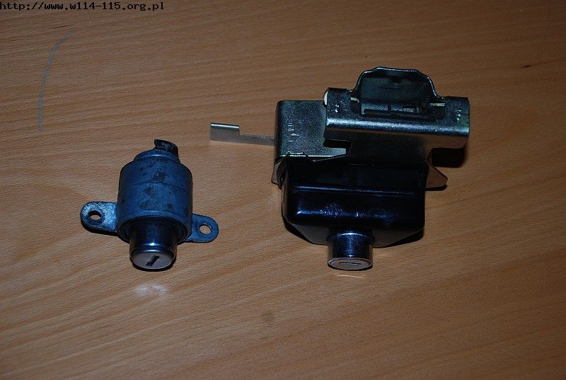

Rozebrałem również tylna wkładkę zamka od Kombi...troche trzeba się nagimnastykować żeby wyjąc tą listwę i potem odkręcić samą wkładkę :roll: ale jakoś się udało.
Dla porównania wkładki od sedana i od kombi...

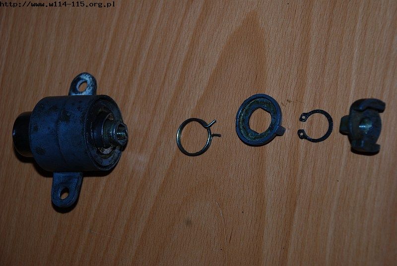

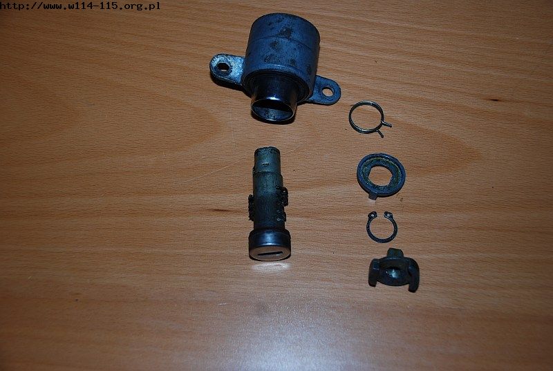

Po przez wkręcanie tej centralnej śrubki wychodzi nam do góry cyngiel i cała reszta...trzeba tylko ściągnąć zabezpieczający pierścień , potem okrągłą blaszkę i sprężynkę...potem tylko wypchnąć samą gołą wkładkę do tyłu i po sprawie [zlosnik]

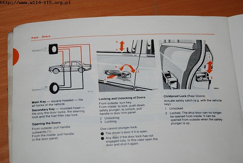

W manualu wykukałem taki obrazek...
i wynika z niego że jajowatym kluczem nie otworzę tylnej klapy??? dlaczego tak to jest zrobione?? i jak to działa??
Jeżeli mam teraz oba klucze to jak ustawić wkładkę tylnej klapy aby otwierana była tylko kluczem prostokątnym??? :roll:

Ja robilem wszystko sam.
Niestety nie posiadam jajowatego kluczyka wiec nie moglem pocudowac, ale wydaje mi sie ze musza sie roznic (np nie obsluguje ostatniej zapadki).
Ja zamki dopasowywalem do nowej stacyjki (klucz mozna bylo wyciagnac w kazdej pozycji stacyjki).
Mialem kilka zamkow i zosatly mi zapadki wiec moglem dopasowac je bez przerabiania. Prosta ale precyzyjna robota. Jest w Gorzowie gosc ktory robi takie rzeczy. Ale wiem ze nie jest tani.
Zastanawia mnie jeszcze jedna rzecz. Czy jajowaty klucz nie otwiera bagaznika jak jest centralny?
