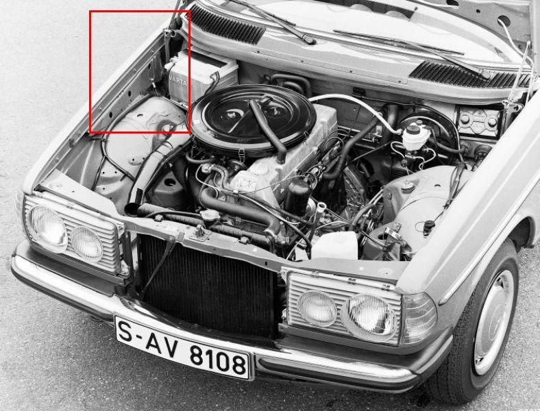

Mam do Was pytanie dotyczące "kieszeni" zawiasów maski z pierwszej seri. Czy każda W123 z I seri nie posiadała kieszeni?
S123 300TD

Z tego co pamiętam to moja W123 240d z 1977roku nie miała.

mój w123 200D z kwietnia 78 ma.

To wersja jakby 0.5 , poczytaj watek Ixesa.
Te pierwsze beczki nawet z '75 poza brakiem kieszeni miały jeszcze kilka innych detali nie stosowanych w późniejszym okresie.

Dokładnie, jedno moje auto z 77 nie ma kieszonek(rocznik sam mi sprawdzałeś po numerze produkcyjnym) a już druga sztuka z 78 ma kieszonki ;)
Kolejne różnice to akurat ten z 77 nie miał uszczelki mocowanej na progu, ten z 78 już ją posiada, nie jestem pewien czy ten z 77 nie miał też tych małych listew na spodach poszyć, coś mi tak w głowie świta, że poprzedni właściciel coś o tym gadał...

Właśnie wątek na temat 280 Ixesa mnie zainteresował.
Wiec można przypuszczać że do 1978 roku w/w kieszeni nie było...

Nie można.Stary miał z kwietnia '76 i było wszystko tal jak w I serii.
Te 77 czy 78 to raczej zamówione były zaraz po rozpoczęciu produkcji.

moja '78 ma
