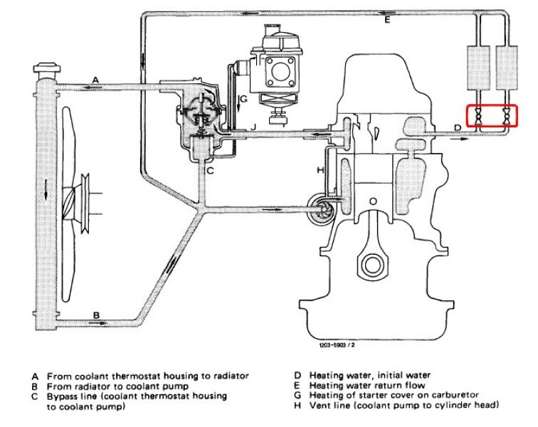

Niedawno zakupiłem sobie webasto, które planuję zamontować w swojej beczce.
Piec trzeba odpowiednio podłączyć pod układ chłodzenia.
Znalazłem w WIS-ie taki oto schemacik obiegu płynu (silnik M115):
Zastanawiam się czy przypadkiem na tym rysunku nie popełniono błędu. Wydaje mi się, że zawory (zaznaczone na czerwono) powinny być nad nagrzewnicą a nie pod.
Według mnie płyn wypływający z głowicy trafia do podwójnej nagrzewnicy a następnie przez zawory do pompy obiegu płynu.
Co o tym sądzicie? Jest błąd na rysunku?

To zależy, czy jest mowa o w123, czy o /8...
W /8 płyn trafia do nagrzewnic z głowicy poprzez zawory, a potem do pompy.
W w123 zawory są przy wyjściu z nagrzewnic.
Tak przynajmniej zaobserwowałem...

WIS niby do W123, ale być może twórcom nie chciało się przerabiać rysunku.
