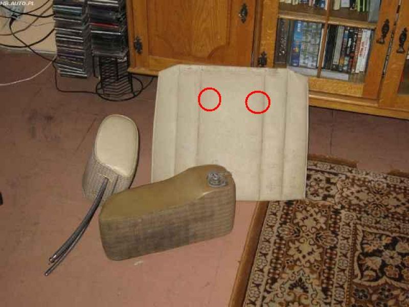

Mam kolejny mały problem, chciałem wyprać brudny zagłówek w fotelu kierowcy, pewnie wszyscy wiecie jak go zdiąć, ale ja nie mogłem sobie poradzić, będę wdzieczny za instrukcje [zlosnikz] mercedes W123 sedan 1980r.

Gdzieś w oparciu jest mały guzik (można go wymacać) O ile się nie myle.

Wysuń do góry tyle ile się da. Z tyłu oparcia (na tym twardym) poszukaj guzika. Nie widoczny ale da się wyczuć palcem. Jest idąc pionowo w dół od pręta od zagłówka. Wciśnij i wyjmij zagłówek.
Mam nadzieję że zrozumiałeś co napisałem.

Musisz wymacać taki przycisk w oparciu z tyłu fotela. Najpierw wyciągasz zagłówek do oporu, a potem wciskasz i przytrzymujesz i dalej wyciągasz zagówek. Ten przycisk dosyć ciężko się wciska i w 1 osobę może być niełatwo.
Tu jest rapicerka fotela. W miejscach oznaczonych kółkami mniej więcej powinien być przycisk. Pamiętaj że w fotelu jest tylko jeden, ale nie wiem z której strony. To powinno wystarczyć do znalezienia.
Obrazek <br>Dodano po 2 minutach.:<br> Dobra zanim znalazłem zdjęcie i coś napisałem - trzy osoby mnie wyprzedziły :lol:

Ziulek i Oliva mi opisali wystarczająco dobrze i dziękuję wszystkim zagłówek został wyjęty, teraz proszę już tylko trzymać kciuki żeby okropna plana znajdująca się na nim była do uprania :P Wielkie DZIĘKI

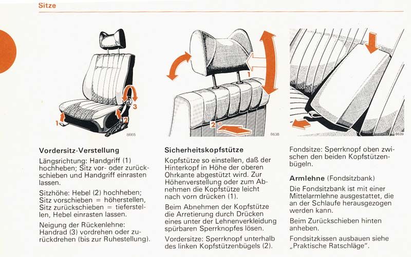

przy okazji mam pytanie - do czego sluzy wajcha nr 2 na pierwszym rysunku, czyli tam, gdzie widac caly fotel?

Regulacja fotela w pionie tzn gora, dol.

To także dziś przerobiłem. 8) Bardzo fajna sprawa, która pomoże Ci dopasować fotel by był dla Ciebie jak najwygodniejszy, podobną stosowano dalej w W124 o ile dobrze pamiętam.

Domyslalem sie, do czego sluzy ta dzwignia. Problem w tym, ze kiedys bawilem sie nia (pociagalem do gory) i nic sie nie dzialo, wiec podejrzewam, ze jest uszkodzona :/

Ja bym jeszcze dobrze sprawdził bo może to być kwestia wyczucia dźwigni, moją zanim dobrze wyczółem to też mineła chwila a potem bez problemu ustawiłem sobie ją pod siebie. Sprawdź ją jeszcze dobrze, może wszystko jest o.k. Życzę powodzenia.

Ale to nie wystarczy. Musisz tą dźwignie pociągnąć do góry i jednocześnie przesunąć fotel:
- do przodu - siedzenie w górę
- do tyłu - siedzenie w dół
Zdaża się, że mechanizm jest zastany i trzeba trochę energiczniej ruszyć fotelem, żeby się odblowkował.
Bo faktyczne fotel jeździ bardziej "po ukosie" niż typowo dla innych samochodów góra-dół.
sonik1976 pisze:
Być może jest na maxa podniesiony fotel. Sprężyna go ciągnie do tej pozycji i tak się zastał. Jak pisał azamat usiądź na fotelu, pociągnij wajchę do góry i mocno odepchnij fotel do tyłu.

Ja również wszystko wyregulowałem siedząc na nim i mimo to, że działa sprawnie to musiałem to zrobić energicznie, ale przecież ma prawie 30 lat, więc nie mam do niego pretensji ;)
