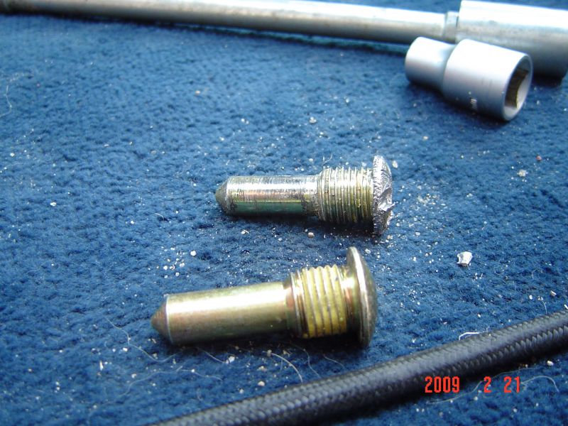

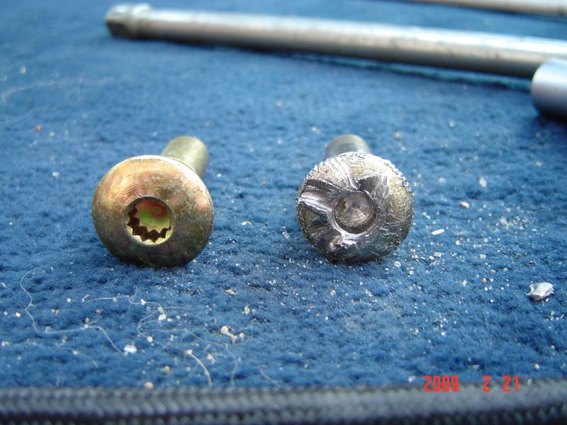

Juz po wymianie, sruba byla strasznie uparta.
Zostalo z niej tyle:
Poddala sie dopiero po ponad 40 minutowym pieszczeniu przecinakiem i mlotkiem.
Po tym jak juz sie ruszyla zanim ja odkrecilem minela nastepna godzina.
Przyczyna byl klej, ktory widac na nowej srubie:

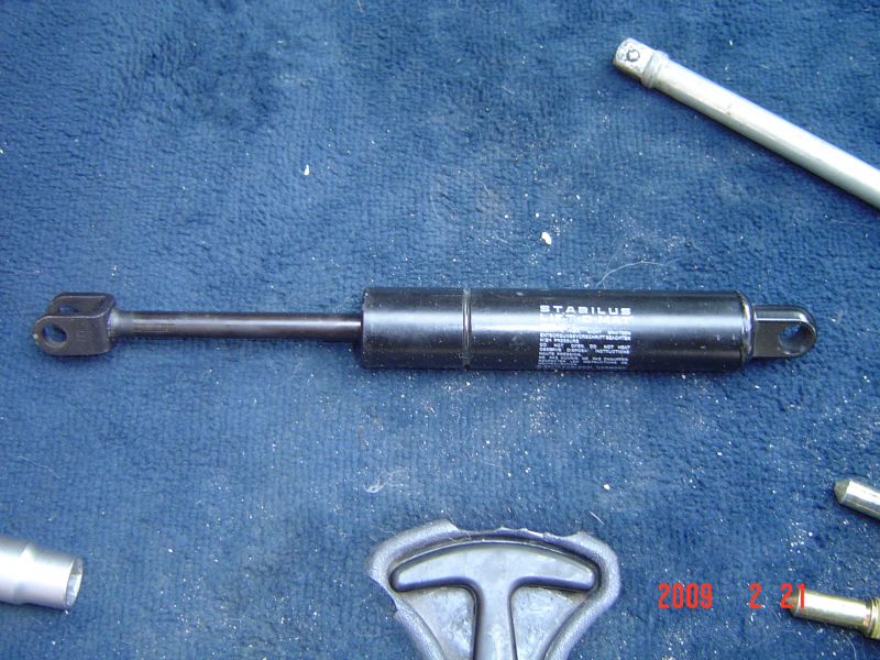

A tu zdjecie samego amorka:
Udalo mi sie kupic tej samej firmy ktora robila do pierwszego montazu.

jestem na etapie poszukiwań amorków tylnej klapy , czy możesz zdradzić gdzie i za ile można takowa nabyć??
Czy ktoś słyszał o zamiennikach godnych polecania??
Z góry dzięki [zlosnik]
MB S124 280TE 96r.-BeetrooT
Post: pn lut 23, 2009 12:17 pm
Posty: 703
Lokalizacja: Gorzów Wlkp.
Moge zdradzic cene
102 zl za sztuke.
Dostepne w Gorzowie na nastepny dzien. Slyszalem ze sa jakies zamienniki i kosztowaly w pazdzierniku 2008 ok 70 zl/szt.
Tylko przy wymianie zwroc szczegolna uwage na te sruby ktore ja musialem wymienic (12 - katny klucz) koszt jednej to 35 zl.
Polski Fiat 126p "Maluszek"
Post: pn lut 23, 2009 2:15 pm
Posty: 564
dzięki za odpowiedź...rozumiem że nie kupowałes ich w ASO?? tylko w normalnym sklepie i są to te same co idą na pierwszy montaż.
Post: pn lut 23, 2009 2:24 pm
Posty: 703
Dokladnie tak.
Mam tu sklep gdzie gosc ma czesci tylko do mercedesow.
Ceny zdecydowanie nizsze niz w ASO (sciaga nowe oryginalne czesci, zamienniki i tak jak w tym przypadku tego samego producenta co do pierwszego montazu ale bez znaczka mercedesa)
