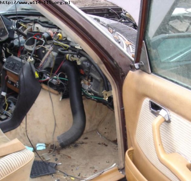

nie wiem jak u ciebie, ale moja klima siedzi w samochodzie ktory wlasnie rozbieram, i mam zamiar zrobic zwykla przekladke z jednego samochodu do drugiego, moja klima jest kompletna, tylko pytam, bo chce to ostroznie wymontowac z jak najmniejszym rozdrabnianiem, i przy okazji nie chce czegos pominac, czy urwac jakiegos kabelka <br>Dodano po 51 minutach.:<br> no wlasnie jeszcze pytanie, bo przypomniala mi sie jedna zecz ktora podwazyla kompletnosc mojej klimy, mam nadzieje ze nie slusznie
na ponizszym zdjeciu zaznaczylem waz skladajacy sie z dwoch czesci, i moje pytanie jest czym on powinien byc zlaczony, czy to jakas zwykla zlaczka czy cos raczej waznego? ten waz jest zaznaczony na zolto, czerwonym kolkiem zaznaczylem gniazdo w ktore wpiety jest czujnik temperatury (o ile sie nie myle)
samochod kupilem ze zdjeta deska i stad moja watpliwosc

Tak na pierwszy rzut oka to jakiś niezły bajzel tam już masz, czy ta klima działała? Ja to trochę z innej perspektywy oglądałem, teraz mam auto u lakiernika , jak wróci to postaram sie coś pomuc.
Masz schemat całej tej klimy może?
.....do posiadania mercedesa trzeba dojrzeć

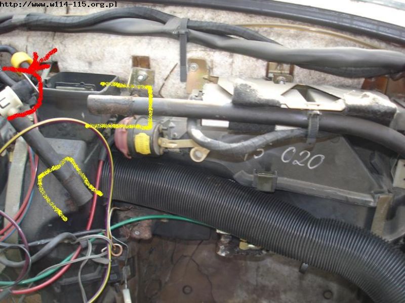

Wąż który zaznaczyłeś na żółto a raczej gumowa rurka z tego co pamiętam powinna być wpięta do silniczka z wiatraczkiem a drugi koniec rurki wpięty w króciec pod deską na środku.Czujnik temperatury powinien być nad głową na panelu.

schematu klimy nie mam, co od bajzlu to tak to wyglada po zdjeciu deski
hruscik o jaki silnieczek z wiatraczkiem Ci chodzi? powinien byc jakis dodatkowy?
jesli chodzi o czujnik temp to byl na desce na srodku, te dwie rurki maja taka sama srednice i wygladaja jakby byly czyms zlaczone, przynajmniej mi sie tak wydaje.
mowiac o czujniku ciepla w panelu nad glowa co miales na mysli? jakbys mogl rozwinac...
ponizej lepsze zdjecie
na czerwono zaznaczylem czujnik ciepla ktory jest w desce na srodku, na zolto weze

Hruścik chyba pomylił z w126, albo 124. Tutaj panel z lusterkiem jest taki sam jak w zwykłej klime, albo i bez klimy. Jest jeszcze czujnik temperatury na silniku, który włącza dmuchawę po przekroczeniu 4 stopni i czujnik na nagrzewnicy.
