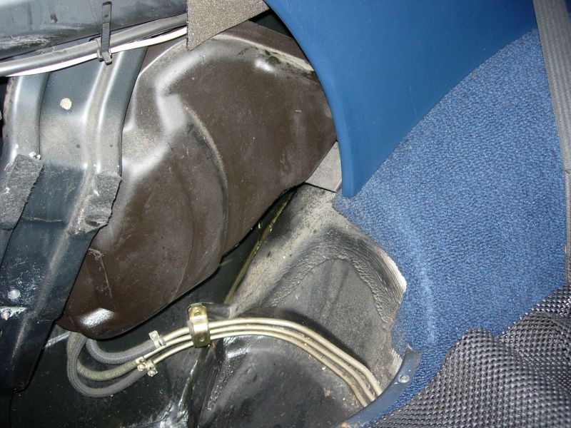

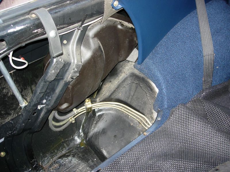

witam,
W moim S123 81r w bagazniku po stronie kierowcy po wymontowaniu kola zapasowego ukazal sie jakis dzwiny metalowy zbiornik.Paliwa to chyba nie jest, bo za maly.Ida do niego jakies trzy przewody-jak widac na fotkach.Jest on pusty(chyba).Ktos wie co to?!Wydaje mi sie, ze juz kiedys ktos chyba o cos podobnego pytal,ale nie moglem znalezc.
dzieki z gory z odpowiedzi.

Zobacz sobie tutaj :)
http://mb.auto.pl/cpg/displayimage.php?album=42&pos=43
tutaj można poczytać
http://mb.auto.pl/content/view/409/75/
Nissan Pathfinder 3,5 03'

dzieki!czyli mam dwa zbioriki paliwa?! :o tyle mam tego T-eka, a pierwszy raz sie o tym dowiaduje. :oops:

Odgrzebuje bo mam problem z tym zbiorniczkiem.
Smierdzialo mi paliwem w aucie, szukalem az znalazlem. Ten zbiorniczek w moim T'eku jest plastikowy a nie metalowy - czyzby juz oszczednosci ksiegowych bo moje auto z 1983r. Po wyjeciu go z auta okazalo sie ze jest pekniety w pieciu miejscach, najpowazniej przy elemantach mocujacych go do nadwozia oraz przy jednej z rurek. Polatalem go jakims silikonem ale takie druciastwo dlugo nie pociagnie.
Szukam sprawnego.

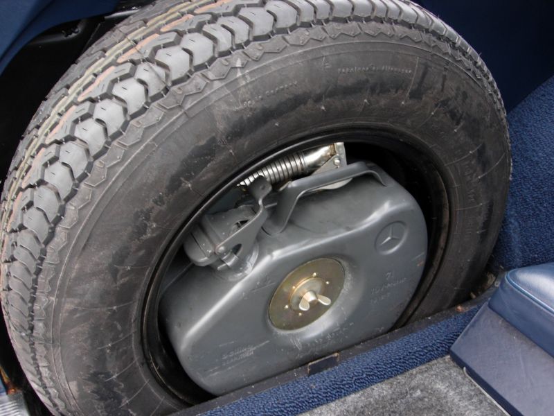

Chce takiego !!! <br>Dodano po 2 minutach.:<br> Dobra znalazlem cos takiego - bedzie pasowall ??
http://allegro.pl/item677971835_karnist ... _inne.html <br>Dodano po 1 minutach.:<br> A i najwazniejsze - czy jest kompletny - powienien miec jakies specjalne mocowania ?? czy to co jest do zapasu wystarczy
no i czy sa wersje dla sedana i dla wagona - "T"
W123 300D Sedan 1983 r.
Silver Blue Metalic
Post: pn lip 06, 2009 1:56 pm
Na pewno różnią się wielkością - były wersje do 14 i 15 calowych kół.
Post: pn lip 06, 2009 2:16 pm
Rejestracja: pn maja 18, 2009 8:40 am
Posty: 60
Lokalizacja: Kwidzyn / Gdańsk
Tak sprawdziłem ze dla 14 cali jest wersja 7 litrowa a dla 15 cali jest 9 litrowa

Post: sob sie 15, 2009 12:27 pm
Rejestracja: pn sty 12, 2009 11:51 am
Posty: 123
filippo pisze:
Szukam sprawnego.
http://mb.auto.pl/warsztat/silniki/OM61 ... 0510-1.jpg
to jest dodatkowy zbiornik i mozna w teorii spokojnie zaślepić przewody-chociaż spotkałem sie kiedyś z opinią że jest to zbiornik odpowietrzajacy :)nieklej sam popytaj sie o jakiś zakład z serii auto plastik zgrzeją.skleja tam to profesjonalnie
a jeśli chodzi o karnister to dłuższa śruba mocowania tylko potrzebna

Post: sob sie 15, 2009 7:37 pm
Piątal coś chyba pomieszałeś. Oba zbiorniki są do czego innego a mowa jest o kanistrze.
Post: sob sie 15, 2009 8:12 pm
Posty: 753
Lokalizacja: Szczecin
Chyba faktycznie nie do końca załapałem. Myślałem, że te przewody idą jakoś od kanistra do baku :)
ex W123 300D 83'
ex Jawa 50 typ23
Post: sob sie 15, 2009 9:27 pm
Posty: 123
Piątal pisze:
Pomysł na dodatkowy zbiornik świetny, tylko moim zdaniem niewypał z tymi przewodami. Uważam, że to powinien być zbiornik na wypadek nagłego braku paliwa i spokojnie można w takim przypadku przelać zawartość do baku ręcznie- po co gimnastyka z przewodami?
rozwiazanie z dwoma bakami jest wykorzystywane w autach wojskowych -nawet posiadamtakie autko :D Dwa baki połaczone przez podwójny zawór który kieruje paliwo albo z jednego albo drugiego

Post: ndz sie 16, 2009 12:45 am
aegm pisze:
hecto pisze:
hecto pisze:
rozwiazanie z dwoma bakami (...)
Ludzie, co wy tutaj wypisujecie?! :o Przeciez to jest zbiornik odpowietrzajacy. Stoi zreszta jak byk w MacKuzowym opisie (55 - expansion tank)
Post: ndz sie 16, 2009 11:01 am
kielbik pisze:
przyszedł kiełbik i porządek zrobił :)
