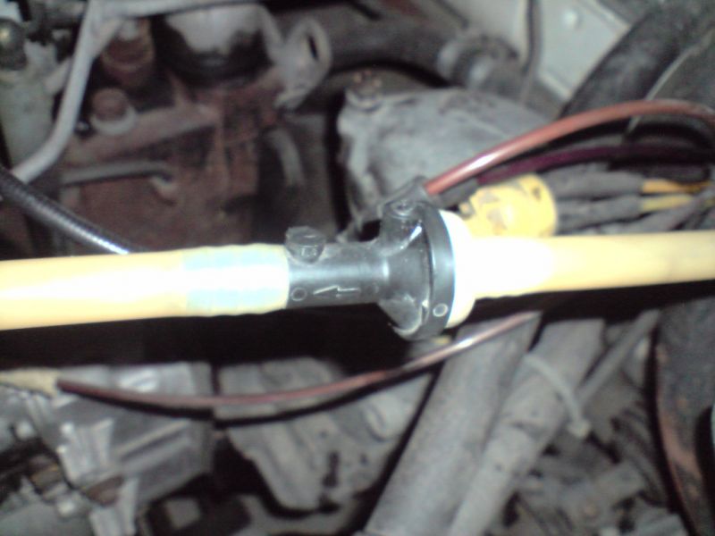

Witam czy ten rozdzielacz w rurce od podciśnienia jest jakimś zaworkiem, który pełni jakąś rolę czy tylko rozdziela podciśnienie ? Zaczepiłem wczoraj o to przy wymianie filtra oleju i ułamał się dziubek.

ten dziubek to prawdopodobnie miejsce, gdzie możesz dołączyć kolejne podciśnienie. Jeśli jest tam teraz dziura, to wystarczy zaślepić. Zakładam, że nic tam nie było podłączone. Niektóre zaworki nie mają tych trzepieni, niektóre mają.

To tylko zaworek zwrotny na przewodzie do serwa, przepuszcza tylko w jedna strone, zgodnie ze wskazaniem strzałki.

Właśnie miałem tam podłączony czwórnik: centralny zamek, brązowy przewód od gaszenia i jeszcze jakiś fioletowy :) Czyli można to zastąpić zwykłym rozdzielaczem ?

Właśnie miałem tam podłączony czwórnik: centralny zamek, brązowy przewód od gaszenia i jeszcze jakiś fioletowy Czyli można to zastąpić zwykłym rozdzielaczem
Niestety,chcąc to podłączyć tak jak miałeś musisz wymienic zaworek jednostronny.
