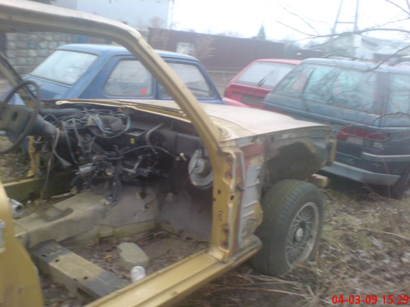

Witam panowie pomozecie w rozkodowaniu vin
116 603212040819 dodam że zmiana biegów jest w kierownicy mam fotki nie ma dokumentów
Z góry dziekuje [zlosnikz]
http://www.w114-115.org.pl/forum/img01/ ... C01212.jpg
http://www.w114-115.org.pl/forum/img01/ ... C01205.jpg

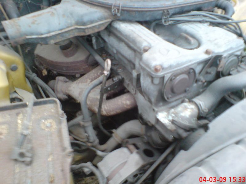

jaki to motor wydaje mi sie ze 2.8 lecz z vinu nie jest 2.8
pomocy
pomocy
Jest to gaźnikowe M110, a VIN jest niepoprawny...
pomocy
Z fot to to jest jak byk M110 2.8. Pucha filtra powietrza wskazuje
na wersje z gaźnikiem.
A numer jakiś z kosmosu, nie było czegoś takiego jak "116 603".
Z tym silnikiem powinno byc chyba "116.020"

nie myslalem na czesci o tuz wszystko do niej jest ale barziej bym ja wzioł dla silnika włożył w jakas bude beczki i przenius sie w czasie oczywiscie zartuje z tym przeniesieniem nie wiem czy ja brac aczkowiek cenna smieszna a jezeli chodxzi o motor tak gażnik SOLEX a vin taki widnieje na tabliczce

chyba zakradl sie blad:
jest:
116603212040819
winno byc:
11603212040819
czyli 116 032 120 40819
czyli 450SE
