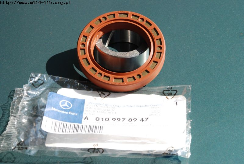

Przy okazji wymiany przedniego uszczelniacza wału korbowego warto wymienić ( albo chociaż obejżeć ) pierścień dystansowy. Jest on osadzony na wale, a po nim ślizga się uszczelniacz. W moim silniku ów pierścień wyglądał tak:
Rowek na nim powstał właśnie od simeringa . Tu wymiana samego uszczelniacza nic by nie dała. Mała uwaga : części kupiłem w serwisie. Cena uszczelniacza była normalna, ale pierścień miał cenę z kosmosu, jak na stopień skomplikowania wyrobu. Musiałem czekać na sprowadzenie do PL, bo nawet centrala w stolicy nie miała.
Wydobycie pierścienia może być kłopotliwe, ale wykonalne. Zrobiłem to w swoim garażu. Powodzenia

Jeśli ten pierścień ma cenę z kosmosu, to można zastosować simmering z przesunięta wargą.Sam taki instalowałem na przednie uszczelnienie wału korbowego.

Orginalny simering ma przesuniętą wargę - w zasadzie można ten pierścień obrócić. Wtedy uszczelniacz będzie pracował na części niewyjechanej. Ja na początku myślałem, że ten rowek ma być - nie spodziewałewm się, że to simering spowodował. Kupiłem nowy i zobaczyłem, że całkiem inaczej wygląda. Pierścień, o którym mówimy jest z bardzo twardej stali, a simering - to guma. Poprzednik robił remont silnika, założył nowy uszczelniacz i na jakiś czas starczyło.
Jeszcze jedno: uszczelniacze w Inter Carsie były inne - ( nie MB ) i nie miały odrzutnika oleju.
