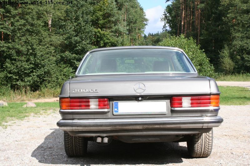

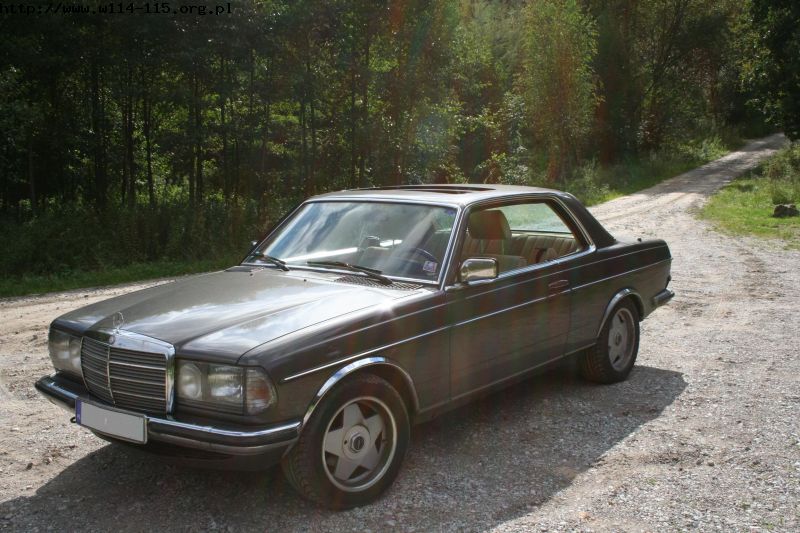

Minusy: cyrkle, białe kierunki, liczniki kombinowane (watpliwa oryginalnosc przebiegu), na zdjęciach lakier nie wygląda ładnie.
Plus: duzo wypasu.
Poproś o VIN i zdjecie fotela kierowcy :evil:

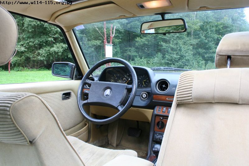

Podtekst odnośnie liczników dotyczył tego, że prędkościomierz jest 2-seryjny lub nawet 1-szo, podczas gdy reszta wskaźników pochodzi z 3 serii, tak jak i buda. Licznik wymieniony, przebieg zmieniony.

Marv dzięki za tak dogłębną wiedzę na temat rodzajów liczników. Wątpię żeby w Polsce montowane były pewnie "niemiec" zamienił, auto 2007 roku przyjechalo, chociaż to tylko moje gdybanie. Najbardziej mi brak w tym modelu obrotomierza, miałem go w większości samochodów i w sumie częściej zwracam uwagę na obrotomierz niż prędkościomierz :roll:

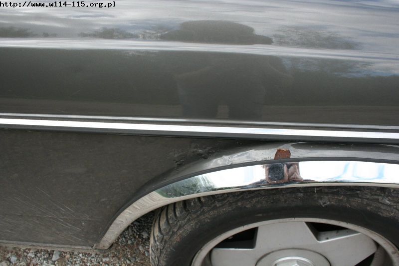

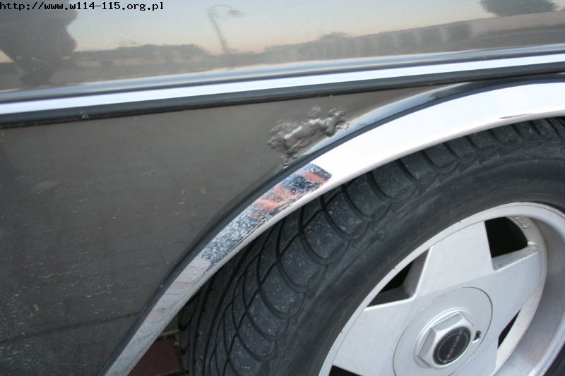

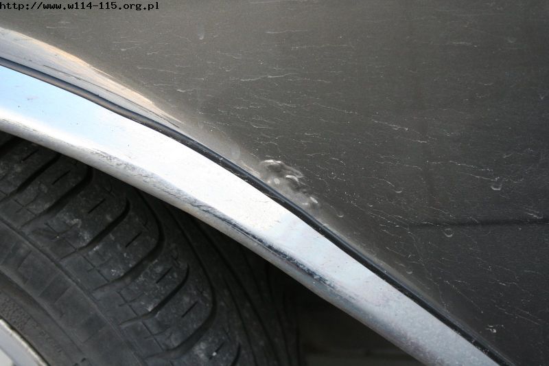

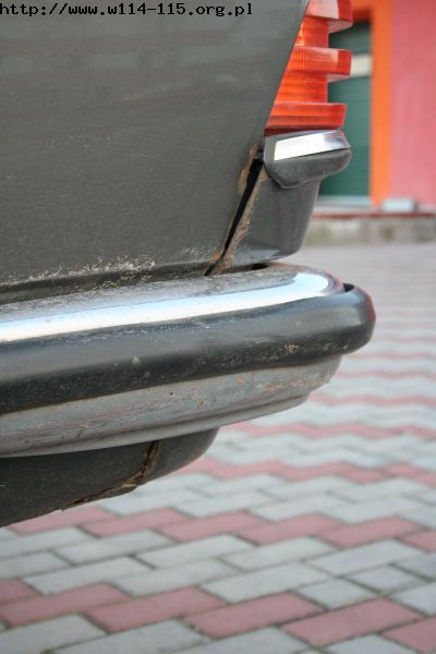

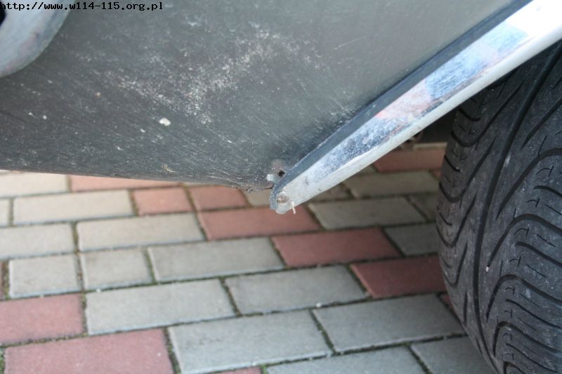

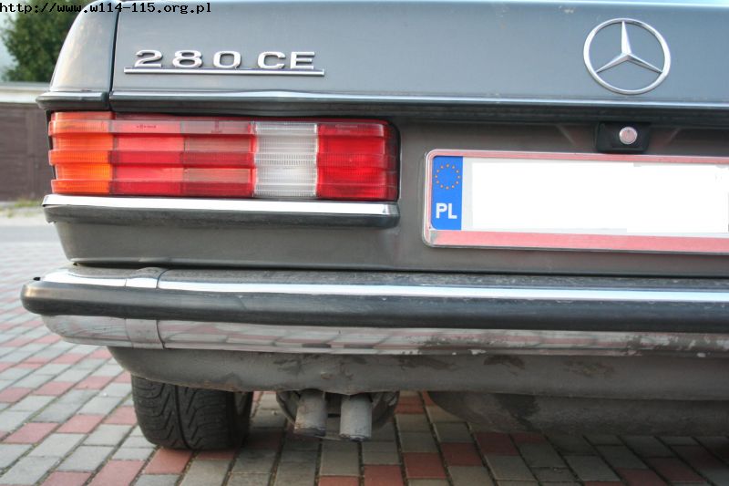

Na pierwszy rzut oka to niedługo by sie szykowała wymiana reperaturek tylnich, i pas tylni też zmęczony.
trochę za duża cena jak na takie ceregiele, szczególnie że auto już raz było remnotowane, niedługo może wyjść reszta niedoróbek... :roll: <br>Dodano po 6 minutach.:<br> VIN WDB1230531A269060

jeżeli szukasz auta przy którym nie trzeba będzie nic większego robić to niestety ale szukaj dalej, tutaj jest do robienia na 100% lakier i pewnie trochę blacharki (chyba ze takie coś ci nie przeszkadza w cieszeniu się i użytkowaniu auta, albo autko na co dzień tylko jako narzędzie, no ale 2,8l cupe to nie sądzę [zlosnik] ) a to już wydatek spory i dosyć czasochłonny, natomiast z niewątpliwych plusów jest ładne wnętrze (nieważne ze hybryda kilku serii, jaka beczka dzisiaj jest w 100% jednoseryjna??) całkiem miły wypas (ja co prawda nie lubię automatów bo uwielbiam wrecz czuc ze jade i mogę sobie biegi zmieniać) do tego 2 komplety kol na alu, tak wiec jeżeli nie przeraza cie blacharka i zbijesz z ceny dosyć mocno to można jechać i oglądać (ta cena wybitnie za wysoka) Vin już ktoś rozszyfrował wiec nie będę tego robił, a co do szczepu to nie wiem, ale ruska winiarka w przypadku mojej beczki podaje rok produkcji 81 ale we wszystkich dokumentach i na podstawie elementów z których jest złożona wnioskuje ze jest jednak 3 seryjna czyli tak jak mam wbite produkcja 83 wiec nie ufałbym viniarce do końca z tymi datami :P

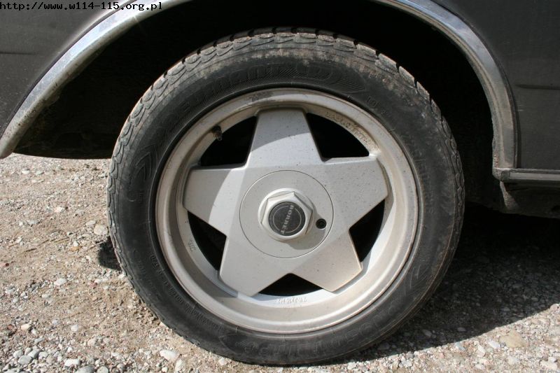

mam pytanie... czy cyrkle były fabrycznie stosowane?
zauważyłem że większosć coupe posiada te nakładki jednak one nie zawsze są tej samej szerokosci, w tej becze są cienkie jednak widziałem też modele z szerszymi/większymi cyrklami.

Nie były, dokładali je sobie ludzie później, gdzieś tu na forum czytałem, że możliwe, że serwisy to nawet robiły, ale fabryka nie zakładała.
A, no i z vinu wynika, że miał obrotkę, więc kolejny dowód na zamianę budzików.

Co do auta z allegro; coś jest naprawdę mocno namieszane.
Kto wie czy nawet nie jakiś sprytny przeszczepik:
491 USA version (с 01.01.1963) ???
588 automatic climate control and electric window lifters (front and rear doors)
Jakoś nie mogę się dopatrzeć klimatronika, natomiast el. szyby są 2x, zamiast 4x z tego co podaje VIN.
Webasto też nie widać wśród listy kodów, choć na zdjęciach wygląda na montowane fabrycznie.
O pomieszanych zegarach i braku obrotki już wspomniano.
Lepiej odpuść, zwłaszcza za taką cenę.

to ja za moja powinienem 25.000 wolac jak ta jest warta 18 ...
z doswiadczenia:
korozja widoczna na zewnatrz jest tylko wskazówką ze pozostale 75% znajdziesz po rozebraniu auta
tu trzeba zrobic remont blacharski ... nie wiem czy znajdziesz kogos kto ci go porzadnie (z cynowaniem zamiast szpachli) zrobi za mniej niz 5000zł (licząc ze korozji widzisz narazie 25%) Plus lakierownaie jakies 3000 - 6000 zalezy gdzie i jak.
a cena jest jak za auto do malych poprawek ;)
