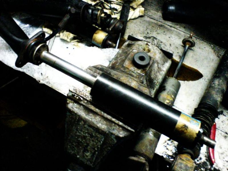

moze ktos wie jak sie do tego zabrac? <br>Dodano po 41 sekundach.:<br>

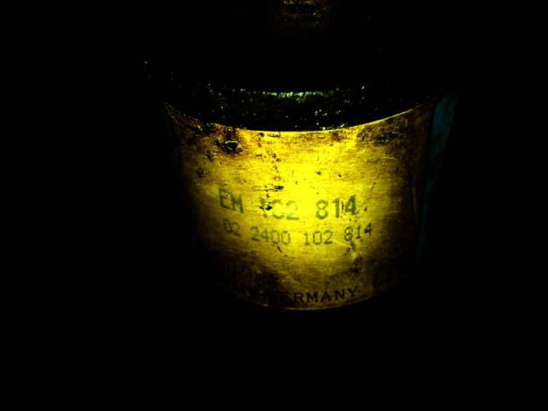

szczegolnie chodzi o amortyzator Sachs, bo byly dwa rozne rodzaje

Odkręcany jest tylko uchwyt dolny ze sworzniem.Aby dobrać się do wnętrza amorka użyj opcji -kontówka.

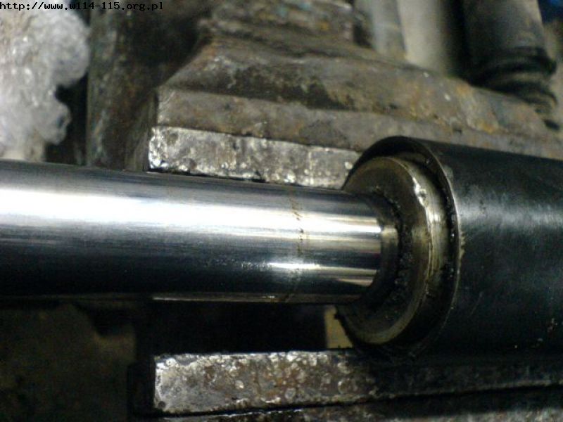

Kiedyś rozbierałem taki amortyzator i udało mi się wyciągnąć ten aluminiowy pierścień widoczny na osatnim zdjęciu.
Zeszlifowałem trochę jego boki i wkręciłem w imadło. Obracałem amrtyzatorem ciągnąc do siebie i powolutku ale wyszło.
