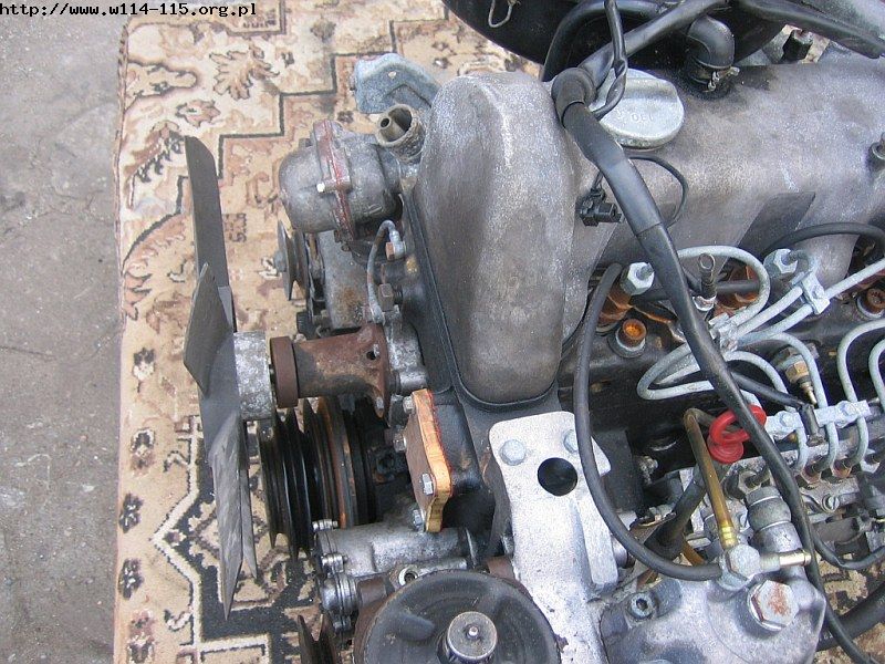

niestety głowica w silnikach z NIVO jest inna , ma taki wypust kwadratowy na zamontowanie pompy... 8)
ja zrobiłem odwrotnie...do sedana zamontowałem silnik z kombi z NIVO [zlosnik]

ZORTOX jaka gustowna deseczka :lol:
Post: czw mar 26, 2009 9:52 am

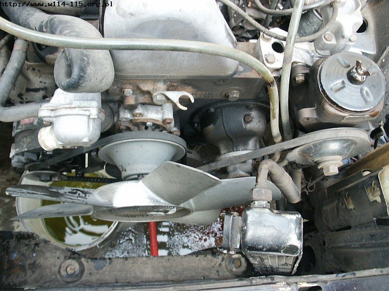

Dzieki ZORTOX za potwierdzenie moich najwiekszych obaw. Punkcik za wyczerpujaca dokumentacje fotograficzna :).
Zastanawia mnie tylko jedno: jak w tym drugim silniku (tym z kruccem do pompy nivo) napedzany jest wentylator i pompa wody. Co to za rzezba? :o
Post: czw mar 26, 2009 10:01 am
kielbik pisze:
Robert, a cię zastanawia, bo to nie działa, czy że nie jest oryginalne?
Post: czw mar 26, 2009 11:09 am
(me: how) pisze:
kielbik pisze:
Zastanawia mnie bo nie dziala :P
Post: czw mar 26, 2009 12:46 pm
Posty: 564
bary123ce pisze:
hehehe piękna !!! nieprawdaż?? [zlosnik] i na dodatek wciąż działa i spełnia swą powinność [oczko]
kielbik pisze:
widzę kielbik ze dieslami nigdy sie nie bawiłeś [cool] ...wszystko jest na miejscu i nawet oryginalne i nawet działa...ale po zastosowaniu magicznego tricku :lol: otóż kupując silnik od barego123ce nie dorzucił mi jedynie tego koła pasowego które to po przykręceniu od frontu do pompy wody zaczyna stanowić logiczna i funkcjonalną całośc [zlosnik] Zrobiłem przekładkę tego koła ze swojego silnika i szafa zaczęła grać...
