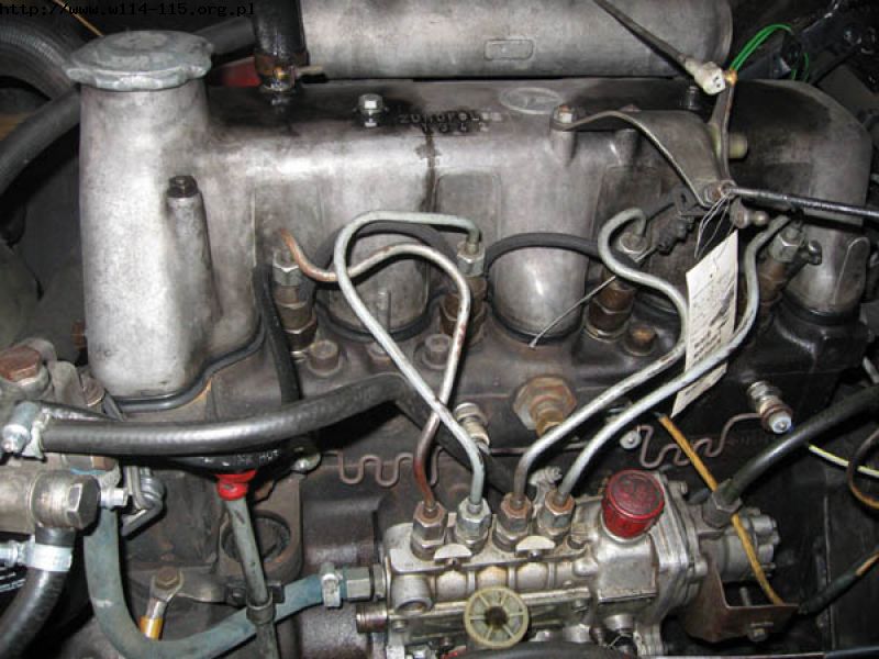

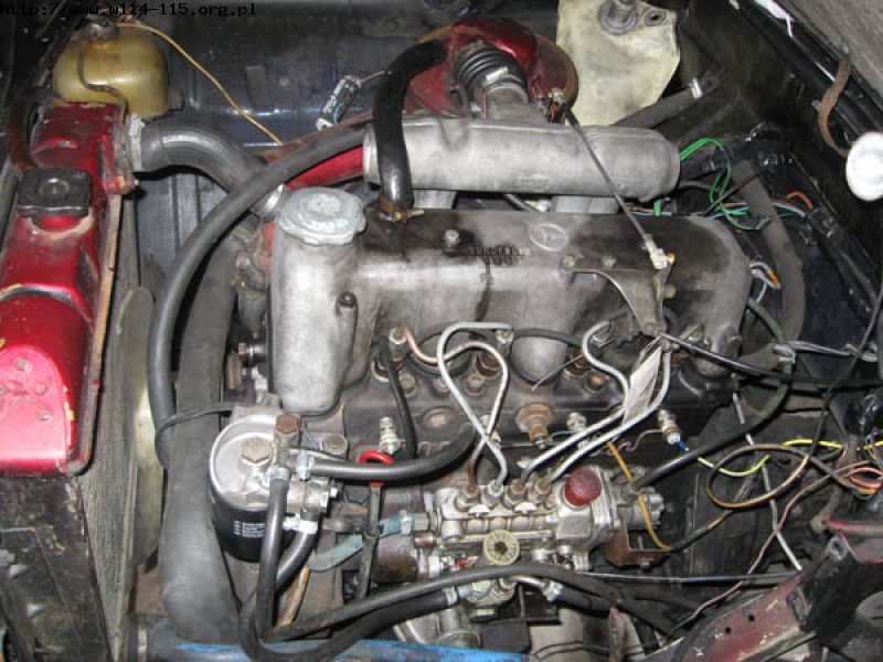

Panowie, posiadam Wołgę Gaz 24 z silnikiem mercedesa (typowa przeróbka w okresie socrealizmu). Niestety nie potrafię ustalić co to za zwierz ukrywa się pod maską. Jest niby podobny do w113 lub 123, ale nie jestem pewien w stu procentach, dlatego zwracam się do Was o pomoc jako do Fachowców.
Z góry dziękuję.
http://www.w114-115.org.pl/forum/img01/ ... 04maly.jpg
http://www.w114-115.org.pl/forum/img01/ ... 03maly.jpg

hmmm
jakiś Diesel z mokrym filtrem powietrza...
rocznikowo raczej przed 1977...
tyle ode mnie...
gdzieś na silniku powinien być opis OM6??
w123 240D

myśle że diesel to kolega wie, bo przeciez coś do niego raczej musiał lać
dziwi mnie troche miejsce wlewu oleju, ja bym obstawiał stare 300d, może nawet nie z w123 tylko np z w115?

Nie jest to normalnie OM615 ino z jakimś dziwnym deklem?

to 200D -om621 od skrzydlaka ;

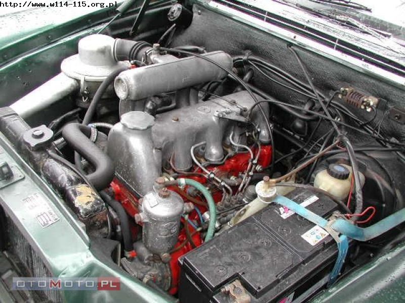

T.King miał racje!!! Znalazłem identyczny silnik:
http://www.w114-115.org.pl/forum/img01/ ... 5585_7.jpg
Wielkie dzięki!!!

jak dla mnie to zwykły 200d od W115 -przynajmniej u mnie siedzi taki w W110, ale oczywiście może to być równie dobrze 220, albo może nawet 240

A jakiś numer się na nim nie ostał??

Być może numer ostał, ale nie wiem gdzie go szukać. Na zwykły 200D nie wygląda, bo korek od oleju jest w innym miejscu.

numer masz pod 4tą świecą żarową -czyli tą od grodzi...
Malczokopulos pisze:
moje 200d ma dokładnie taki korek i w tym miejscu...
