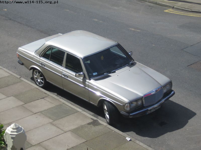

Niestety nie znalazłem aparatu, ale też za bardzo nie szukałem z lenistwa :). Dołączam więc zdjęcie zrobione jakieś 3 lata temu zanim była oddana do lakiernika. Błagam nie komentujcie grilla (chyba, że pozytywnie :) ), będzie wymieniony na oryginalny. Najpierw jednak są ważniejsze rzeczy do robienia. Jak będę w Bydgoszczy t.j. w lipcu znajdę czas by poszukać aparatu i wyślę więcej fotek. http://www.w114-115.org.pl/forum/img01/1240593588_a.jpg
Mercedes W123 230E
