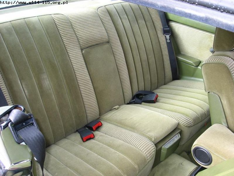

Co do przednich foteli to chyba nie bedzie problemu z przełożeniem samych obić.
Tylna kanapa w Coupe jest wogóle inna niż w Sedanie. Jest inne oparcie, no i są dwa oddzielne siedziska:
S123 300TD
