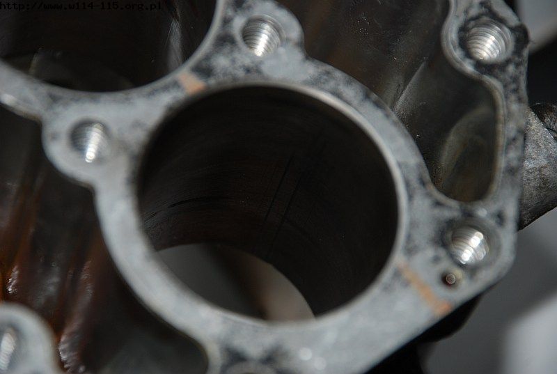

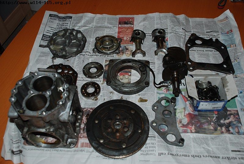

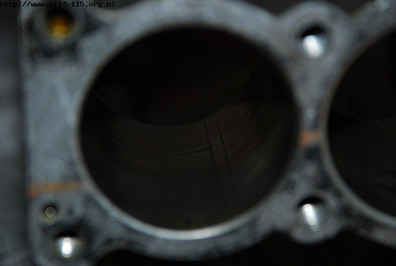

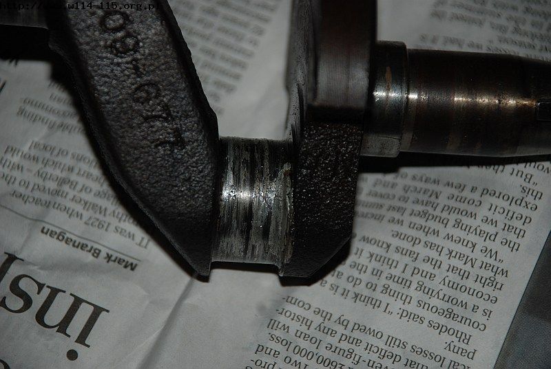

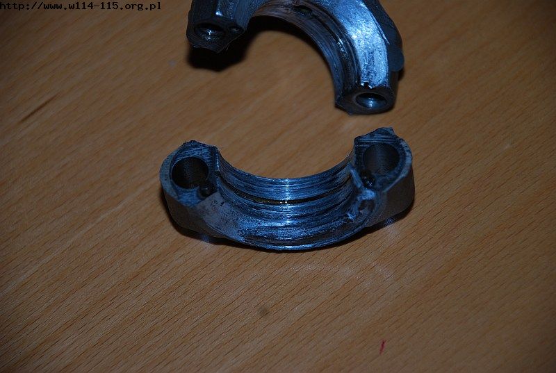

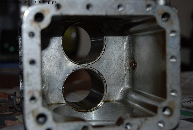

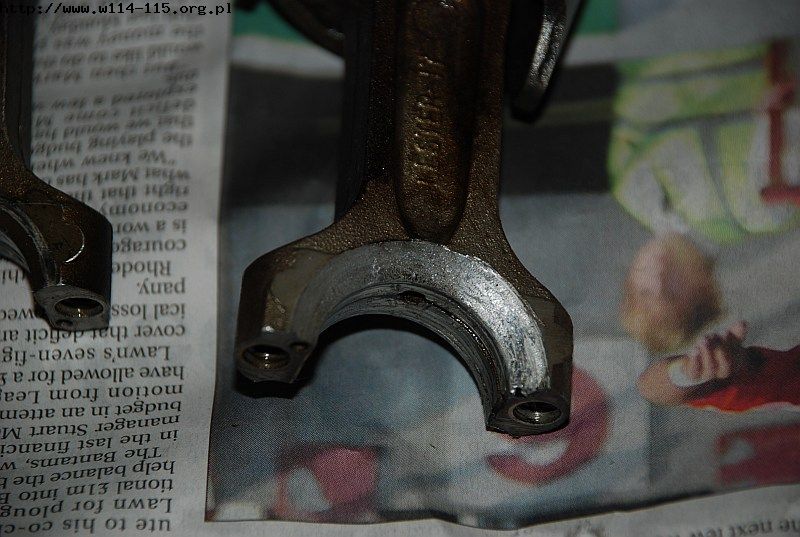

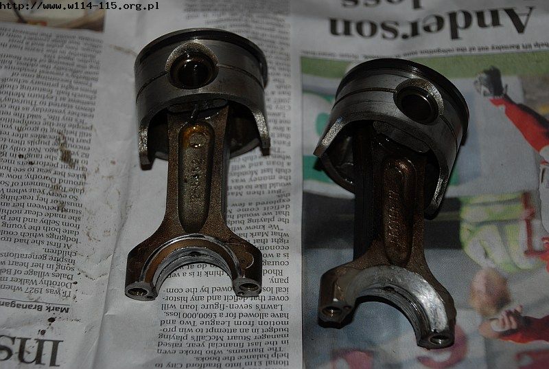

Mając trochę wolnego czasu rozebrałem sprężarkę klimy firmy York Automotive, na części pierwsze...powodem tejże ingerencji był nagły zanik pracy sprężarki podczas podróży do PL...zepsucie polegało na kompletnym zblokowaniu się koła pasowego.
Podejrzewałem zatarcie się łożyska..ale nie to było powodem [zlosnik]
Rozebranie sprężarki to chwila moment, mi zajęło około 30 min..ale trzeba mieć specjalne klucze jak np. nasadkę torxa 30, oraz zwykłą nasadkę 6,5mm, oraz śrubę na łeb 22 do ściągnięcia koła pasowego.
Nigdy wcześniej tego ie robiłem i jest to tylko eksperymentalny zabieg dydaktyczny, przybliżający budowę sprężarki a w mojej sytuacji umożliwiający próbę naprawy?? Nie znam kosztów części ale może ktoś z Was mi pomoże i uświadomi w opłacalności regeneracji tej sprężarki.
Oto foty ze stołu:

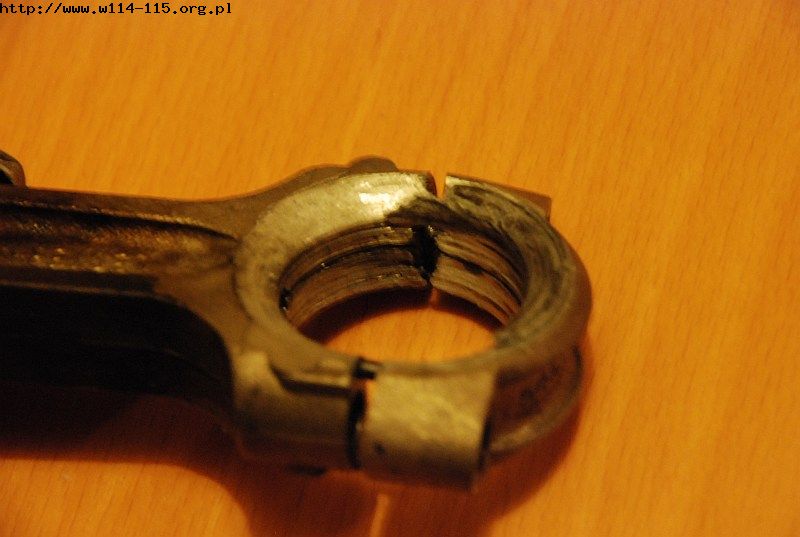

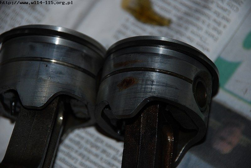

Jak widzimy prawdopodobnym powodem zatarcia było zablokowanie się panewki na wale... :( Całe korbowody oraz panewki są z aluminium więc sądzę że nie uszkodziły stalowego wału?? Jeżeli wał jest OK to czy można gdzieś dostać same panewki ?? W tym przypadku wymieniłbym 2 korbowody wraz z panewkami na nowe...ale nie wiem czy to jest w ogóle opłacalne i czy to że uszkodzeniu uległa gładź jednego cylindra nie dyskwalifikuje tej naprawy w przedbiegach.
Czy przy tej okazji można jakoś przejść na instalację na R134? Co o tym sądzicie i czy warto się w to pchać?
Pozdrawiam Arti Zortox

Arti, gdzie ty tu widzisz wymienne panewki? Na moj gust panewka i korbowod to jeden element.
Post: pt kwie 10, 2009 11:01 pm
Posty: 564
no nie wydaje mnie się...toż to nie komar ;)
MB S124 280TE 96r.-BeetrooT
Post: pt kwie 10, 2009 11:14 pm
no i co ty tutaj chcesz wymieniac?
Post: pt kwie 10, 2009 11:32 pm
Posty: 564
to co się zepsuło...korbowody z tymi paneweczkami...wał raczej jest Ok bo wystarczy go tylko wypolerować/oczyścić z tego aluminium, lożyska...no nie wiem co jeszcze...czy to w ogóle możliwe jest...
Post: sob kwie 11, 2009 11:08 am
Posty: 1039
kompletny złom nie oplaca sie tego naprawiać ponieważ są dość tanie chociażby tutaj

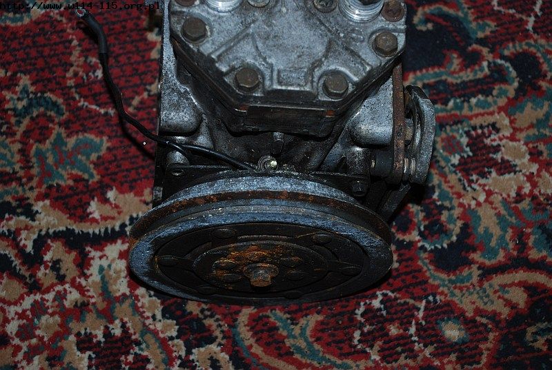

marcin280e dzięki za nakierowanie... :lol: mam jeszcze jedną która się obraca...jest ciągle zamocowana na silniku ale nie wiem jak sprawdzić jej stan? W układzie panuje jakieś blade ciśnienie bo coś tam posykuje jak wcisnę wentyla...Jest to moja ostatnia deska ratunku aby wskrzesić w tani sposób klimę w Ogórze ;)

no i jak sie skonczyl temat z twoją spreżarką ... ja moja tez rozebralem bo cos w niej stukało ..
Mogę na 100% potwierdzic ze nie ma tu wymiennych panewek .. korbowod obraca sie na wale.
U mnie się nie zblokowal nie przytarł, wyglada b. ladnie, chlodzi b. ladnie ale stuka jakis luz .. nie jestem pewien czy na korbowodzie 0,5mm luzu tak stuka cyz ktores łożysko .. udalo ci sie zdjąć łożyska wału .. jak ? ja narazie odkrecilem dolny dekeil ..

erio ta sprężara leży w komórce jako eksponat stały i robi za ewentualnego "dawce". Tą drugą sprężarkę postaram się uruchomić jak dostanę/odbiorę Ogóra kiedyś :-? Łożyska zostały mi w obudowie aluminiowej a sam wał wyszedł jak dostał z młotka w czoło...oczywiście przez deseczkę :lol: Generalnie zadnych kłopotów z rozebraniem nie bylo, a Twój luz najprawdopodobniej jeży po stronie łożysk.

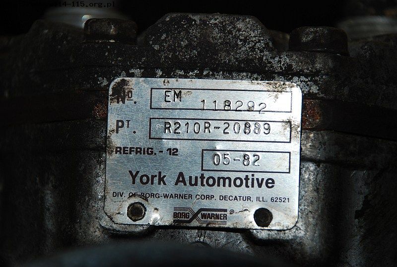

Post: śr cze 09, 2010 1:07 pm
Posty: 1473
Lokalizacja: znienacka
ten kompresor nazywa sie York - do silnikow M110 stosowane byly dwa rozne kompresory, a ten jest bardzo powszechny - kiedys interesowalem sie tym, bowiem mialem taki silnik w 116 i chcialem miec klime, zatem zbieralem czesci - dzis ten kompresor do wziecia w dziale SPRZEDAM
