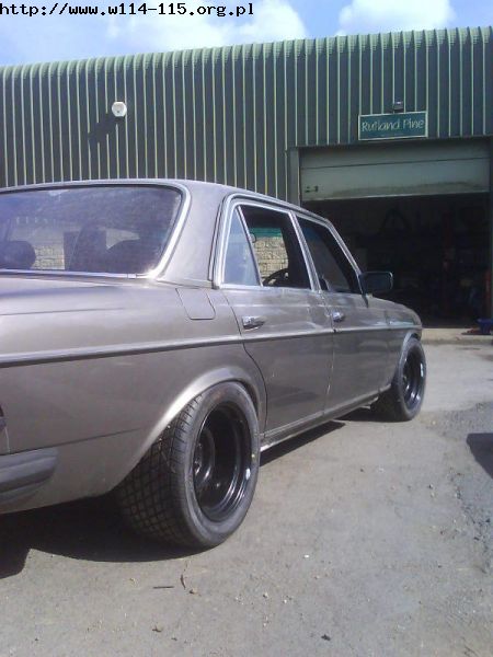

Chcialbym obnizyc swojego mietka..i teraz nie wiem czy obcinajac mu sprezyny o dwa zwoje czy kupic jakies specialistyczne skrocene. Jest tutaj ktos na forum kto probowal robic cos podobnego?
dodaje foto aby przyblizyc o jaki efekt mi chodzi choc ten jest zbyt mocno przesadzony;p

o dramat o.O w sumie najważniejsze ze ci się podoba ale może jednak warto by było się zastanowić nad tym jeszcze raz [zlosnik] ale jeżeli już chcesz to robić to powinieneś kupić nowe sprężyny, jeżeli skrócisz oryginalne to może ci dobijać itd, natomiast nowe krótsze sprężyny poza obniżeniem będą miały tez inna twardość dzięki czemu nie powinny dobijać

Zacznijmy od tego, że auto na zdjęciu ma pneumatyczne zawieszenie, V8 pod maską. Więc możesz sobie ciąć sprężyny, a takiego efektu nie uzyskasz. Ja polecam taki zabieg, jeśli już chcesz tuning. :)

Istnieje coś takiego w rzeczywistości? Bo mi to wygląda na VT. Jak to niby ma skręcać?

ziulek pisze:
A jak tym jeżdzić po naszych ''Autostradach'' ?! :o
chodzi ci o to foto?
