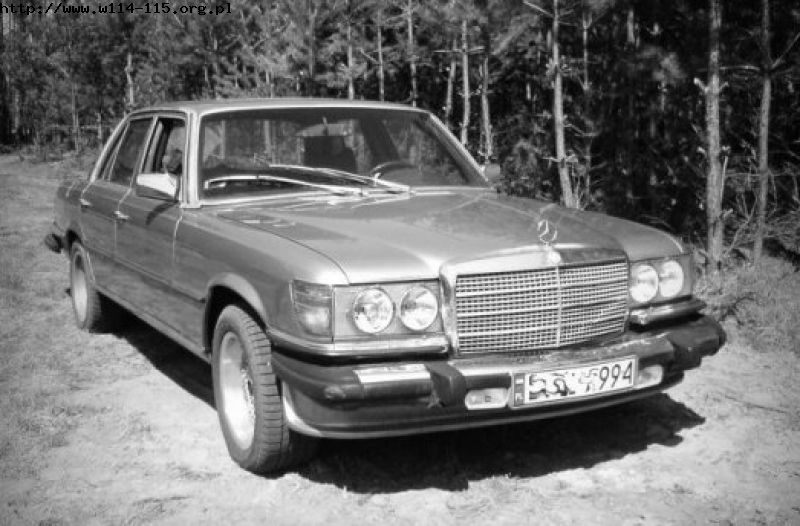

w zeszlym roku kupilem silnik od 126 SEC wraz ze skrzynia biegow, dzis juz mam zalozony silnik i nacieszam sie jazda moim mercedesem
bylo troche gimnastyki, dokupowania czesci od starej V8, przerobek by ominac komputer...
silnik pierdzi rowno, auto jezdzi dynamicznie

skrzynia od SEC'a - wczoraj "padla", silnik tez byl od SEC'a, silnik pracuje rowno
czyli tak: lapy silnika od 116, kolektory wydechowe takze, miast silnika krokowego elementy od silnika 350, 450 - mozna otworzyc szeroko silnik krokowy od wolnych obrotow i kiedys taki magik mi powiedzial, ze mozna rozwiercic dysze na 4mm
tlumik zostal ten sam, tylny most od 500tki, taki ekonomiczny o przelozeniu chyba 2,94, rozrusznik i alternator tez, nieco przerobek bylo przy chlodnicy, ktora zostala ta sama
ogolnie mowiac, wczesniej bylo to M110 na KJtroniku, a teraz jest V8 - nieziemska roznica w jezdzie, takze komforcie jazdy miedzy 116 a 126
