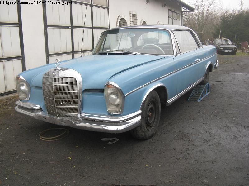

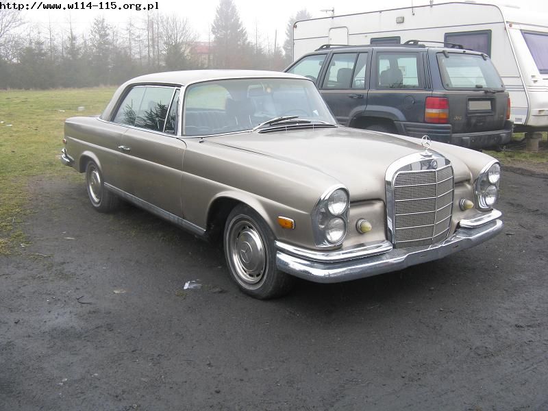

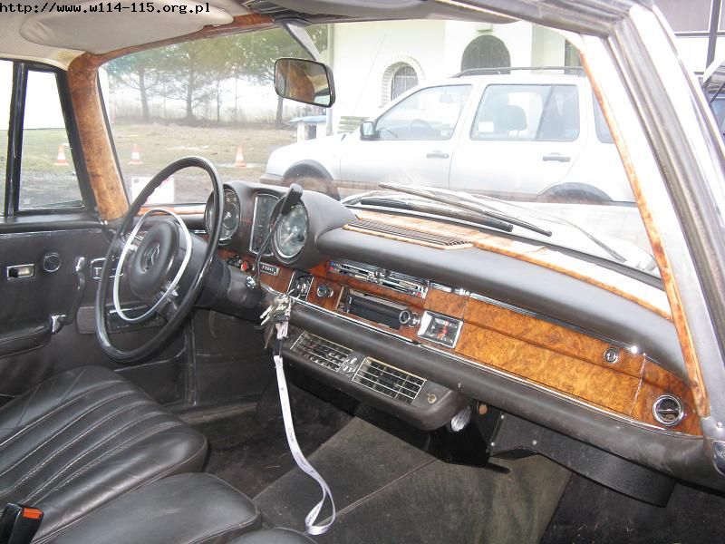

Wielkie dzięki za odpowiedzi. Tego byka na karcie to słabo widzę bo rozmazany, może być 1968 i 1969. Co do dźwigni zmiany biegów przepraszam za zamieszanie, z wiekiem pamięć szwankuje, pomyliło mi się z innym autem. Odgrzebałem stare foty i wnętrze wygladało tak:
z zewnątrz też niczego sobie....

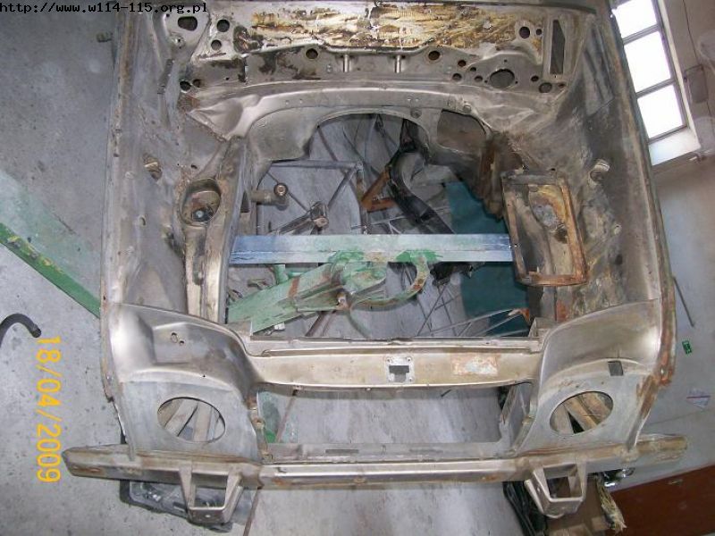

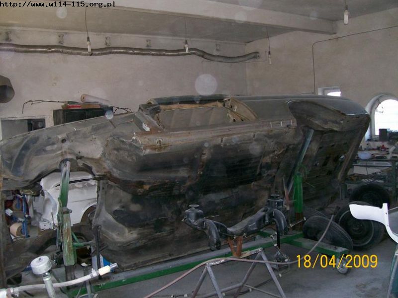

Ale prawdziwa rewelacja to jego stan po rozebraniu, poza kilkoma dziurkami w bagażniku żadnych uszkodzeń, przód to już zupełnie jak nowy. Cała blacharka łącznie z rozebraniem i piaskowaniem zajęła 2 tygodnie. Jednak podczas zakupów w USA też można być pozytywnie zaskoczonym. Poza tym co było widać nic więcej nie wyszło.
Życzę podobnie udanych zakupów.

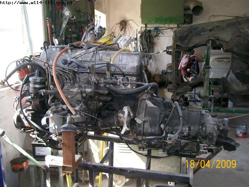

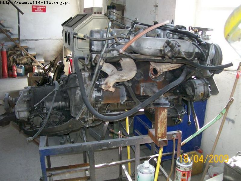

Wrzucam jeszcze wygląd silnika, osprzęt wygląda na oryginalny, może się komuś przyda...
Jednak znalezienie dobrej bazy mocno skraca czas odbudowy i fundusze które trzeba na to poświęcić.

Wszystko sie zgadza - "adapter" widac nawet na zdjeciu. To ta poduszka pomiedzy przednimi fotelami. W polaczeniu z podlokietnikami przednich foteli pozwalala na przewozenie 3-ciej osoby z przodu (w USA, o ile dobrze pamietam, bylo to zabronione).
