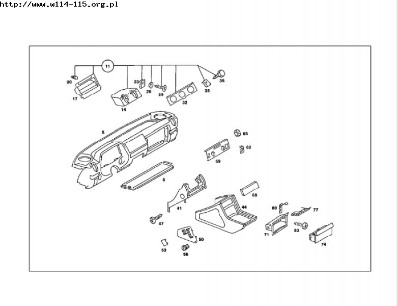

witam. jak wygląda mocowanie tego elementu. i czy ktoś wie, czy jest różnica miedzy taxi wersją a normalą? u mnie w taxie jest tak, że ten element (plastikowy) jest mocowany na dwa wkręty pod popielniczką (trzeba ją zdjąć i wykręcić jej mocnowanie
wygląda to tak. przykręcane jest na wkręty (na rys nr 47)
sorry ale nie dało rady wstawić w [img]
widze, że nie wszystkie te panele są przykręcane z przodu, więc jak to jest?

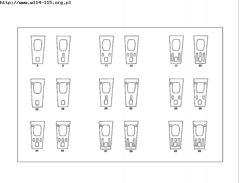

Niektóre z tych paneli na rysunku są do wersji z wajchą zmiany biegów przy kierownicy, inne do Taxi.
Ciebie powinno interesować dokładnie to:
(najczęściej jest niestety wyłamane i trzeba szukać albo improwizować )

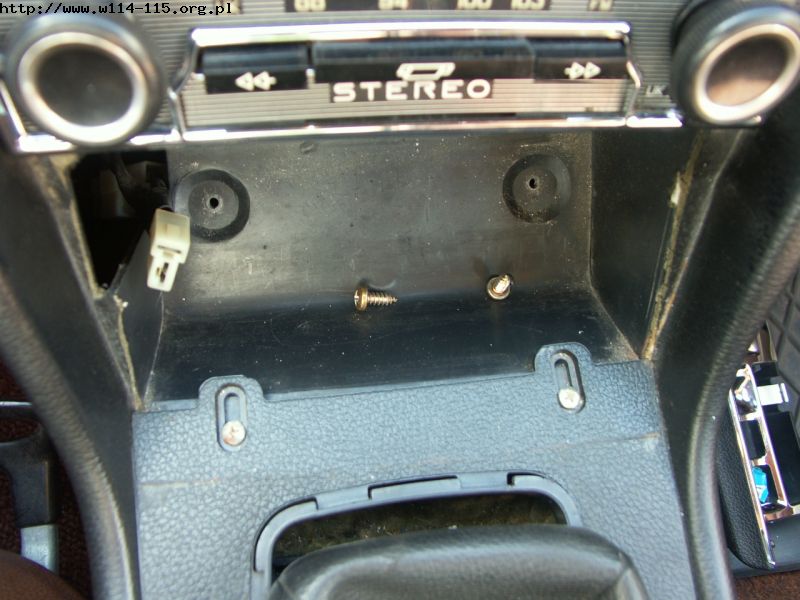

nie nie. mi nie chodzi o żadne wystające wkręty. tylko interesuje mnie mocowanie tego panelu z przodu. tam pod popielniczką. u mnie tam są dwa wkręty. widać je dopiero po zdjęciu popielniczki i jej mocnowania. i sie zastanawiam czy tak jest tylko u mnie w taxi?

Ja rowniez mam dwa wkrety. wlasnie pod popielniczka(tyle ze w W116). :) Znalazlem ukryty wylacznik zaplonu , ale nie wiem czy to fabryczne jest.

U mnie właśnie ten wkład popielniczki mocowany jest dwoma wkrętami do konsoli środkowej. Dopiero po ich wykręceniu/zluzowaniu drewienko bez problemu wychodzi spod tej blaszki. Drewienko wyciąga się do tyłu.

Wiem o co koledze chodzi u mnie też po wyjęciu osłony popielniczki ukazują sie 2 sruby do odkręcenia plastiku. Może tez masz pierwszą serię i można tak to wiązac??

o matko....jedyna :lol: mylicie pojęcia...2 śrubki są zawsze w oryginale tylko do przykręcania "obudowy/obramówki" popielniczki..tzn. po wyjęciu popielniczki widzimy 2 wkręty mocujące ww obramówke (z tyłu popielniczki/na tylnej ściance tego obramowania) do plasticzanego kawałka konsoli...
kolegaUli jak mniemam myśli o śrubkach przytwierdzających panel drewniany czy tam plasticzany od góry przy samej górnej krawędzi tego elementu a to po to by po założeniu popielniczki tych wkrętów nie bylo widać....a to jest karkołomna RZEŹBA!!! :)

ZORTOX, jaka rzeźba.. popatrz w rysunek który wkleiłem pare postów wyżej. popatrz na ten panel numer 45, który jest przymocowany wkrętami nr 47.. nie wydaje mi się, aby EPC pokazywało rysunki ''karkołomnych rzeźb'' :P

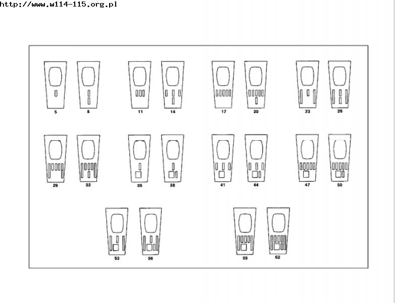

Uli i ixes spokojnie Panowie...bez nerw...naoglądałem się i na rozbierałem dużo Beczek w róznych budach ale w wersjach cywilnych co zaznaczyłem już wyżej(nie specjalnych) i z lewarem w podłodze i w żadnej takiego czegoś nie widziałem... Jeżeli EPC podaje taką opcję to znaczy że tak opcja występowała ale wg mnie tylko w wersjach SPECJALNYCH (taxi,policja,karetki,ZOMO,CBS,BOR itd [zlosnik] ) i tyle...jeżeli macie takowe rozwiązanie u siebie to są tylko 3 opcje a)macie pojazdy specjalne b)macie normalne wersje dla każdego ale być tam takowego patentu nie powinno co za tym idzie ktoś to dołożył najwyraźniej ;) c)mylę się bo np. jest to jakaś unikatowa seria 0.5 lub inna 1,25--w takim wypadku zwracam honor i pilnie uczę się czegoś nowego od kogoś wiedzącego więcej ode mnie [oczko]

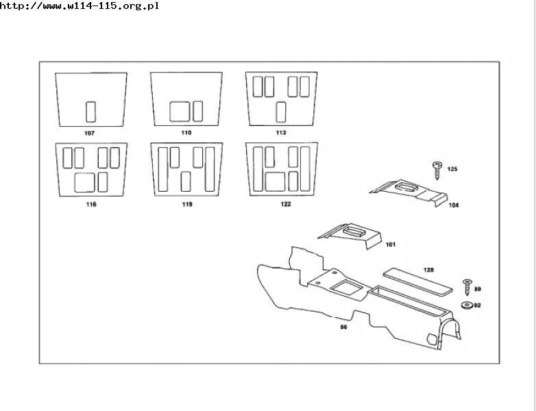

Rasyjskaja kodownica EPC podaje:
paneliki do 9/1981r
paneliki po 9/1981r
Oraz POJZADY SPECJALNE
i tu widzimy dokładnie otwory na takowe wkręty...więc teraz odpowiedzcie sobie sami jakie macie pojazdy [zlosnik]
