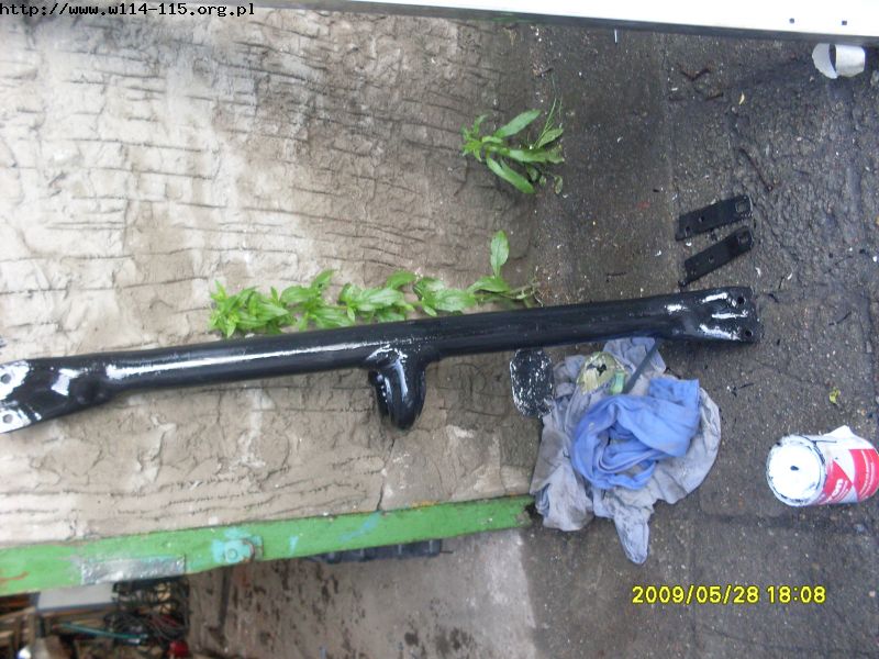

Witam, Zakupiłem niedawno Mercedesa W123 300D automat. 2 seria.
Mam wbity w Dowód Hak, ale nie ma go w pojeżdzie:
ale mam o to takie czesci z Dawcy:) Orginalny hak i zdezak w stanie B.Dobrym zakonserwowany Farbą z Cynkiem, oraz pomaziany hak Hameritte:Obrazek
i teraz moje pytanie jak ten hak wycelowac na srodku???
Ja obmysliłem metodę ze wezmę uzbroje zdezak z hakiem przyłoze go Do gumowych nakładek i obrysuje hak. i wywiercę otwory,
1 pytanie sruby z drugiej strony pzrejdą na wylot???
2 Jak wycelowac na srodku??
3 Nie piszcie abym gdzies jechał bo Sam chcę to zrobic :)
zm góry dzięki Pozdrawiam!

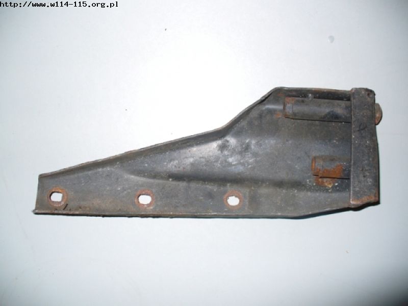

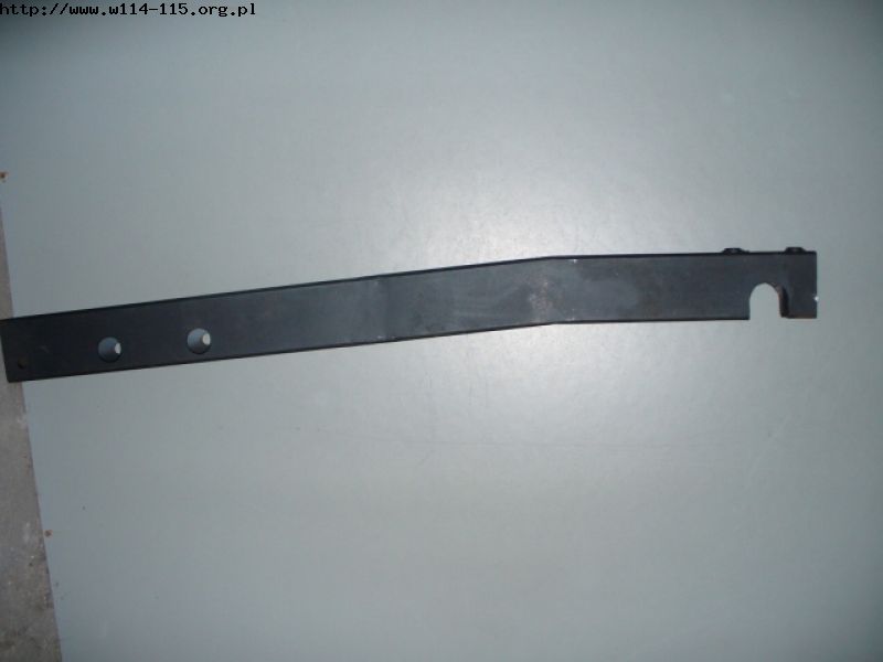

Jeżeli maszy tylko te części haka jakie prezentujesz na zdjęciu to brakuje Ci:
1. Wzmocnienia przykręcanego do karoserii od strony podwozia (po obu stronach):
2. Wzmocnienia przykręcanego w "kieszeniach" po obu stronach bagażnika:

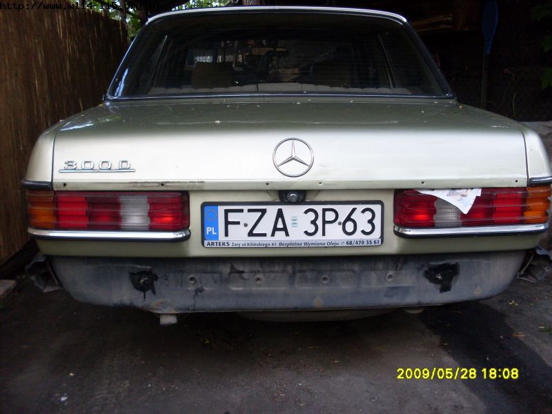

Miejsca na otwory pod śruby mocujące belkę zaznaczone są na tylnym pasie. Są to małe punkty wybite fabrycznie na karoserii punktakiem jeszcze przed malowaniem. Jeżeli masz oryginalny pas i nezbyt grubą warstwę kolejnych lakierów i podkładów to powinny być one widoczne. Punkty są cztery - po dwa na stronę - jeden nad drugim.
Śruby do których był mocowany zderzak bez haka powinny się schować w specjalnie do tego przeznaczonych otworach w belce owego haka.

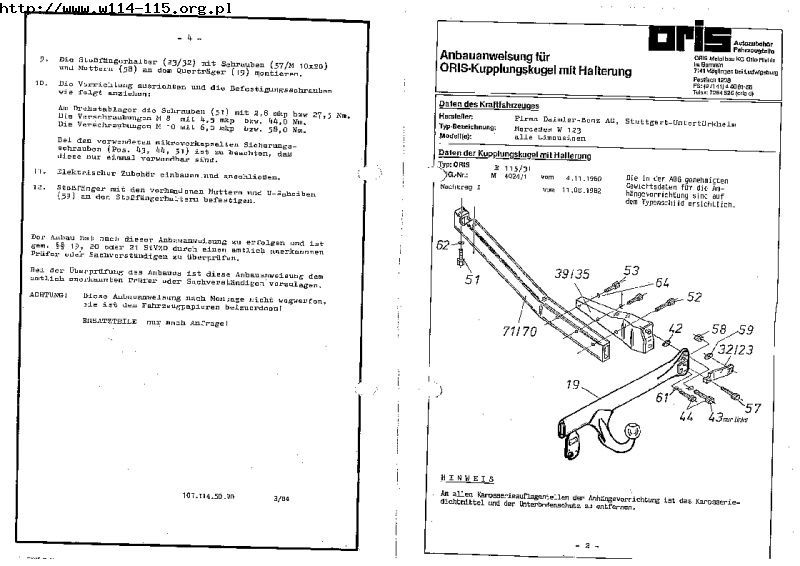

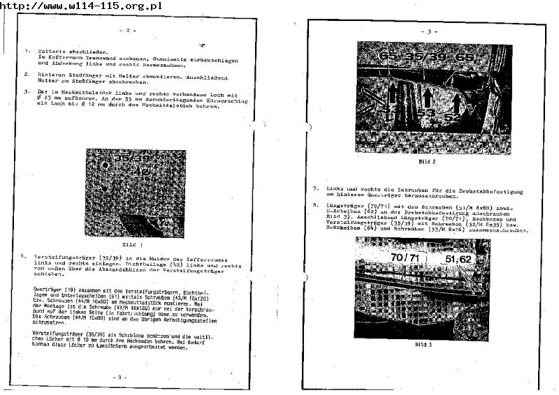

Poniżej instrukcja montażu:
Strona pierwsza:
Strona druga:

Nie wyobrażam sobie haka bez takich wzmocnień!
Ja również - tym bardziej, że wzmocnienia ze zdjęcia nr 2 można kupić na szrocie a profile podłużne ze zdjęcia nr 1 dorobić. Ja tak właśnie zrobiłem - jakkolwiek wzmocnienia (zdj. nr 2) wyjąłem i były w bardzo dobrym stanie to już profile (zdj. nr 1) były w stanie opłakanym, kompletnie skorodowane. Mimo to wyciąłem je i zaniosłem do warsztatu ślusarskiego do dorobienia - zapłaciłem za 2 sztuki nowiutkich wzmocnień 65 złotych.
