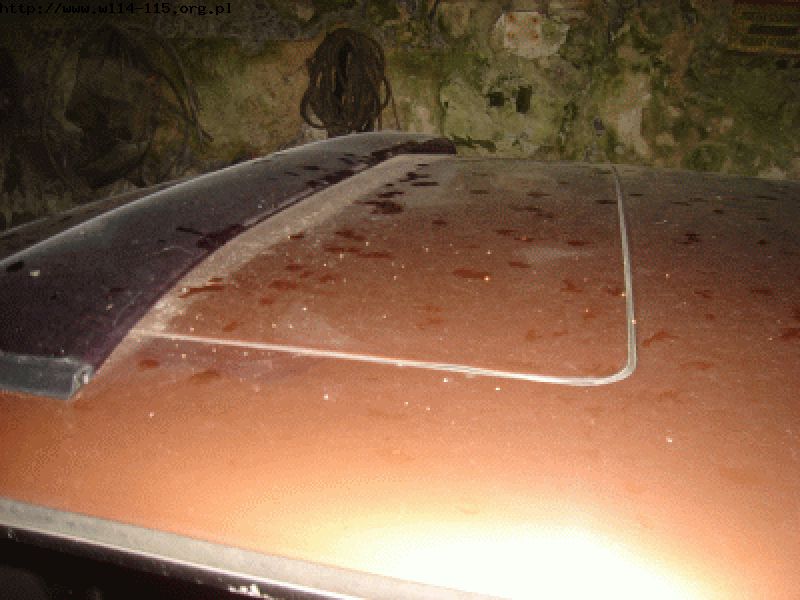

Nie jest to absolutnie kolor mojego wozu, mój jest brązowy ( kasztanowy ) - dotyczy to dachu bo on jest zdaje się w orginalnym lakierze, reszta jest podrabiana i nieco się różni, więc może ja coś sknociłem a może to jest jakiś szczepan (zakładam że nie był malowany) .
Szkoda bo myślałem że wreszcie upewnię się co do swojej beczki, a tu klops :cry:
to jest właśnie kolor wozu:
http://www.w114-115.org.pl/forum/img01/ ... sza112.jpg

Wierz mi, że szukałem i to dokładnie : pod kanapą z tyłu, pod zbiornikem paliwa, pod uszczelką przedniej szyby (była wymieniana), w nadkolach pod czarną konserwacją też jest brązowy, na dachu lakier jest punktowo drapnięty niemal do gołej blachy i tam też nie ma śladu po innym kolorze, jedynym wyjątkiem jest maska, tam w rogu przy ramie grila jest odprysk i wychodzi kolor podobny do tego jaki wskazał Uli tylko nieco ciemniejszy, ale maskę przecież łatwo wymienić a jak już wspominałem auto zostało kiedyś odkupione z Urzędy Celnego i przeszło niewielką kosmetykę blacharki (stąd "podrabiany" lakier do linii szyb)
Na tym zdjęciu widać niewiele lakieru, ale z tych co mam to jest to chyba najlepsze
http://www.w114-115.org.pl/forum/img01/ ... sza064.jpg
P.S. sorry że jest taki brudny
Post: wt kwie 28, 2009 8:13 pm
Posty: 866
Lakier w klimacie 404 milanbraun (też I seria). Dobrze mi się wydaje, że jest metaliczny?
