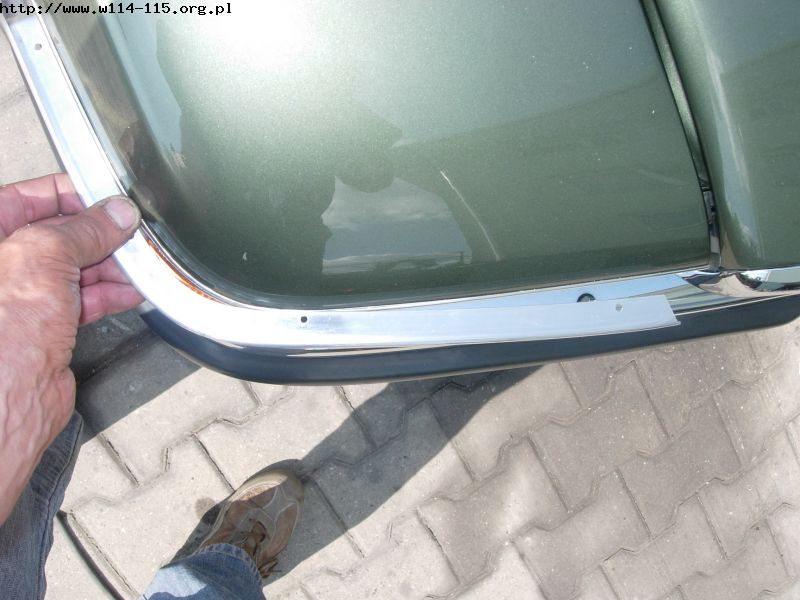

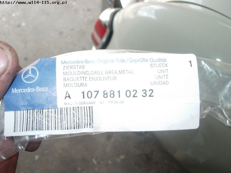

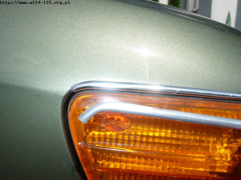

Kupiłem ostatnio takową do kończonego wlasnie 107 i owszem przyszła ładnie zapakowana ale po pierwsze nie jest chromowana a po drugie wogóle nie pasuje do blotnika heh
zreszta zobaczcie sami
Zareklamowalem -zobaczymy co z tego będzie....

nieprawdopodobne,ale sie akurat tak sklada, ze sobie tez zamowilem dwie nowe sztuki tych listewek.Jutro je odbieram.One nie sa chromowane-to fakt-sa aluminiowe.Najprawdopodobniej dali ci zla strone.Prawa ma numer 107 881 02 32, a lewa 107 881 01 32.
