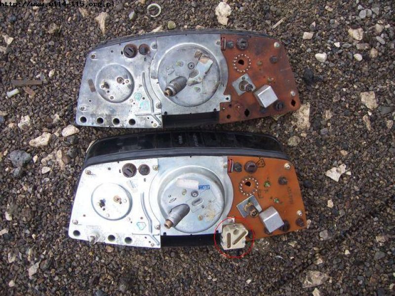

w czerwonym kole zaznaczony masz ten potencjometr

Head dzięki za fotę, tak myslałem ze to to.Jutro to ogarne i zobaczę co i jak :)

No i jednak kto pyta nie błądzi...Nie łączył ten potencjometr.Co prawda i tak nie ściemnia tylko działa na samym końcu, na najmocniejszym.Ale działa :D a ja cały dzień w nerwach,puszka z bezpiecznikami rozebrana...
