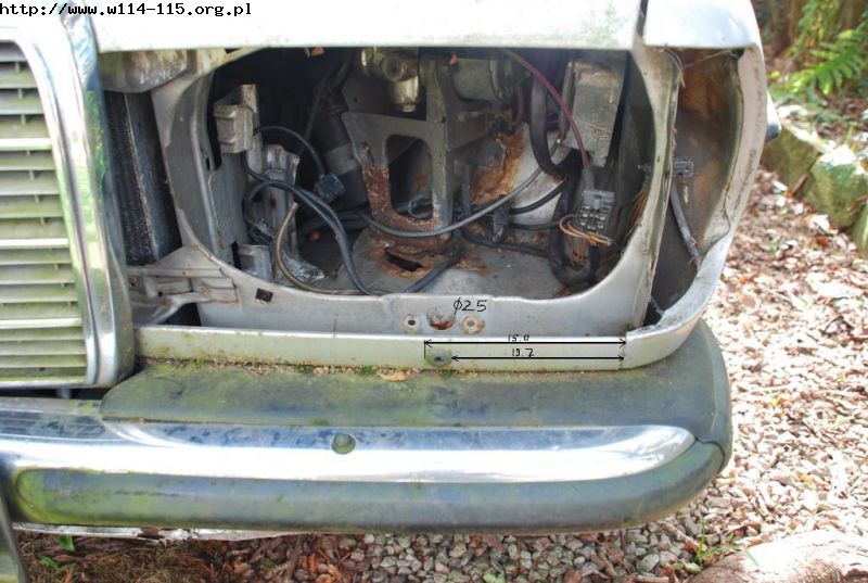

właśnie przymierzam się do montażu, więc czy mogłby mi ktoś podać te wymiary, które zaznaczyłem (profesjonalnie ;D ) na zdjęciu?

może mógłby ktoś zmierzyć ? :)

Mam takie cuś...może Ci jakoś pomoże...
Odległość od tej pionowej spoiny w obydwu błotnikach , do krawędzi otworu to odpowiednio 13,7cm i 15,0cm...średnica wynika z tego że ma zaledwie 103mm czyli 1,3cm ale wg mnie ten otwór trzeba wywiercić wiertłem 10mm i będzie OK. Mierzyłem to jedynie metrówką a dokładność w tym wypadku jest słaba , poza tym w otwór ten i tak wchodzi plastikowa wkładka więc będzie wszytko dobrze.

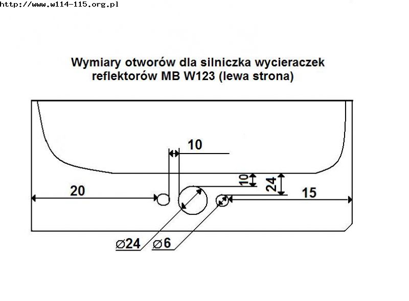

Wymiary są z lewego okulara reflektora, z samochodu w którym były fabrycznie zamontowane wycieraczki reflektorów:

dziękuje chłopaki. jak będzie trochę wolnego czasu, to się zabieram za wiercenie :D. ale jak narazie tylko praca i praca :)
pozdrawiam i jeszcze raz dzięki.
