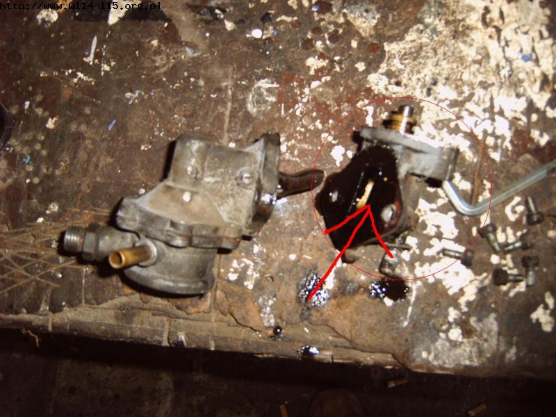

rozebrałem pompkę paliwa do mojego skrzydlaka
mam kilka pytań
1 czy w części której zaznaczyłem powinno znajdować się paliwo bo moim zdaniem nie
zaraz po wyjęciu jej z bloku było tam paliwo z olejem
2 może bardzo głupie pytanie ale czy mogę ta pompkę zastąpić elektryczną
otwór zaślepić w bloku i załozyc tradycyjną elektryczną tak jak to jest w wersjach z wtryskiem (mój jest gaźnikowy)

Możesz zastąoić elektryczną ale specjalną do gaźników.Chodzi tu o ciśnienie paliwa,są takie na allegro.

Możesz też zastąpić od W123.

możesz mi wytłumaczyć jaka to pompka musi byc od jakiego silnika w beczce będzie pasować
moja niestety poległa na polu walki kilka razy próbowałem ją uszczelniać i membrana przepuszcza
przez te domowe sposoby uszczelniania gaźniki musiałem rozbierać pełno glutów w środku pływało i dysze pozapychało
czy da rade samą membranę jakoś wymienić tzn. cały ten element on jest zespolony czyli membrana sprężynka i wodzik
w maluchu jest identyczna membrana nawet otwory na śruby pasują ale tam jest inny system prowadzenia i tam membrana jest wymienialna i rozkręcana a w mercu nie
proszę o jakieś sugestie na ten temat bo tylko to mnie trzyma przed wyjazdem na ulice
aha kupiłem już taka elektryczna do gaźnikowych ale ona tez już poległa przestała tłoczyć paliwo :(
