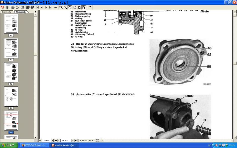

rozbieralne i jest oring wymienialny. Środek pasuje nawet od W126 <br>Dodano po 16 minutach.:<br> Obrazek
Podłacze się do tematu - czy to oznacza,ze można kupić przekładnie w126 bez luzu i zrobić hybryde z korpusem przekładni w123?
