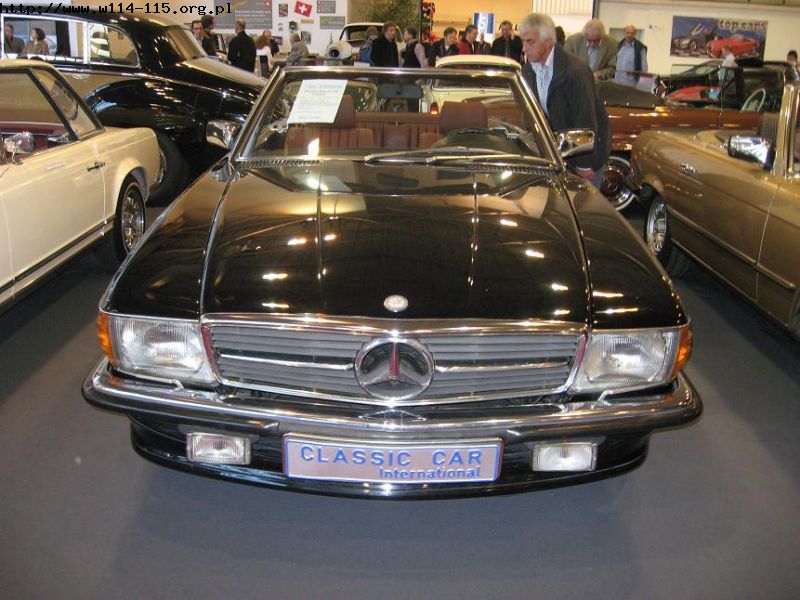

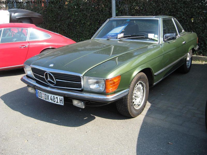

Ten z lewej był z przed 80 roku z tego co mówił wlaściciel. To był 350 lub 450, nawet widać, że ma starego typu zagłówki. Moja 500 jest z 1984 i to ta czarna na zdjęciu. Oglądałem w Niemczech 300 z 1985 i było tak:
Ta 500 jest z 1983
a ta 350 z 1976
jestem ciekaw jak to sie przedstawiało....
W107 500SL '84 CZARNA WDOWA

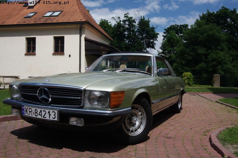

Ja mam 380 SLC produkcja luty 1980 i wygląda tak:
MB 380 SLC '80

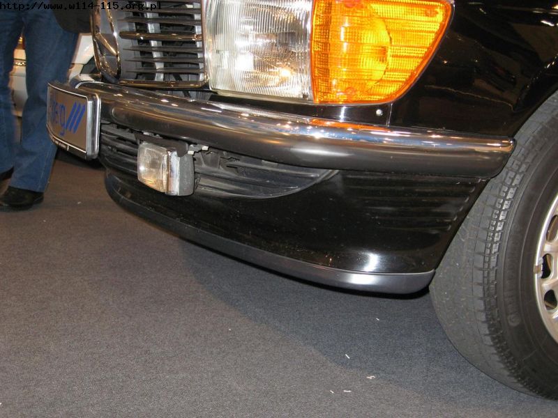

Reguła była. Przed 1980 nie miały żadne modele spoilerów, chyba że w wersji AMG tak jak ma Imlal.
Spoiler lakierowany/karbowany był w ostatniej serii R107 czyli po 1985.
Spoiler gumowy pod uśmiechem występował w latach 1980-85 seryjnie.

arthur pisze:
To chyba ja mam, bo to zdjęcie mojego samochodu, teraz co prawda tablica rej. inna [zlosnikz]
Co do spojlera to dalej jest - czarna guma.
107 - 380 SLC

Gumowy spoiler z tyłu miały tylko 500, wtedy nie ma chromowanego uchwytu do otwierania/zamykania klapy bagażnika. Przedni mały czarny spoiler występował w 380/500. Po zmianie w 1985 był duży metalowy spoiler ryflowany jak boki samochodu.

107 R lub C albo mini spojler gumowy, lub spojler plastikowy czarny jak i ile zapłacił klient, od 1986 roku plastik ala AMG
