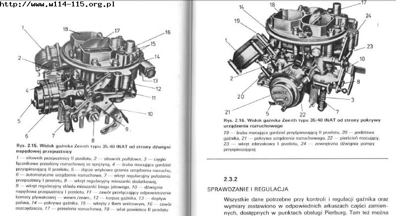

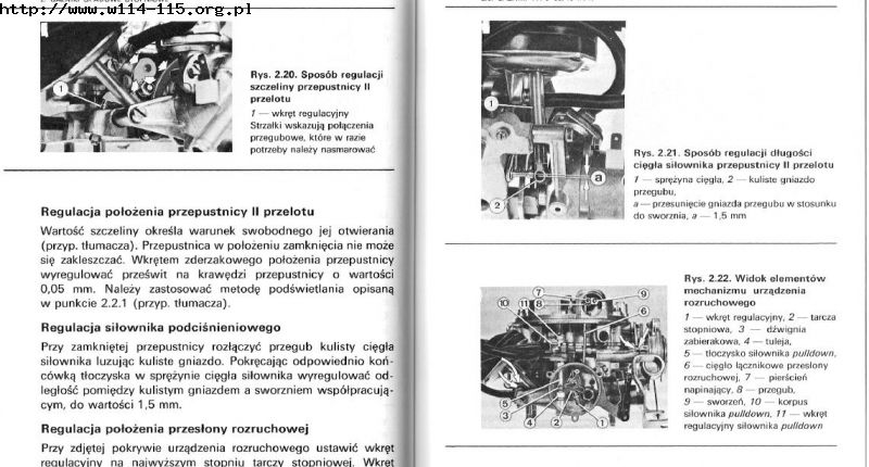

sciągnołem już ksiązke "Gaźniki. Sprawdzenie i regulacja - Jurgen Kasedorf"
jest tam ten model gaźnika opisany ale nie ma nic na temat tej przypadłości kręciłem juz wszystkim na biegu jałowym w miarę równo pracuje odpala bez problemu
