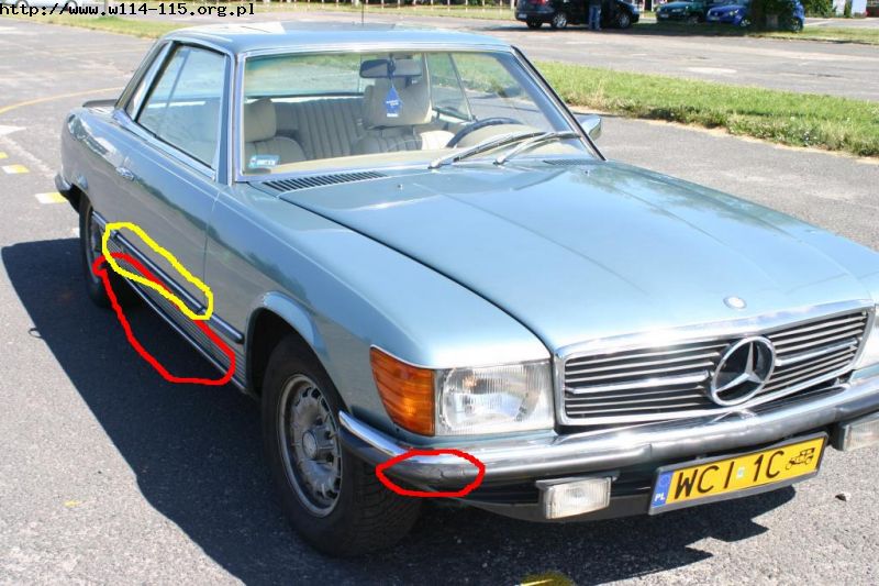

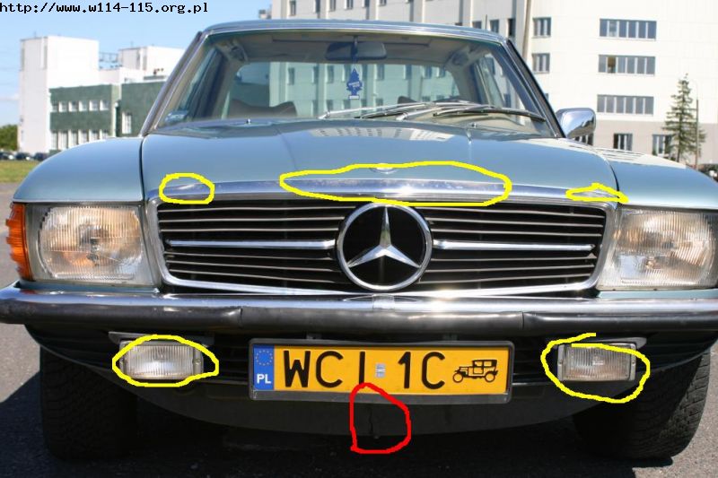

1 dolny spojler uszkodzony pewnie zaliczal parkowanie przy wysokich chodnikach
2 halogeny maja rozne klosze, ciekawe z jakiego powodu(nie mam tu na mysli czystosci/brudu jaki widac..)

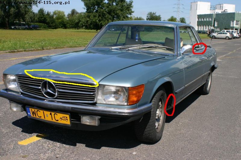

3 na chromie grila, dziwne plamy. wyglada jakby chrom byl w tych miejscach przytarty.. a moze ma taki polysk ze sie niebo odbija ;) :lol:
1 przy progu nadkola wyglada rudy, ciekawe jak bardzo sie wgryzl.. :-?
2 lastwa dziwnie "pieje"

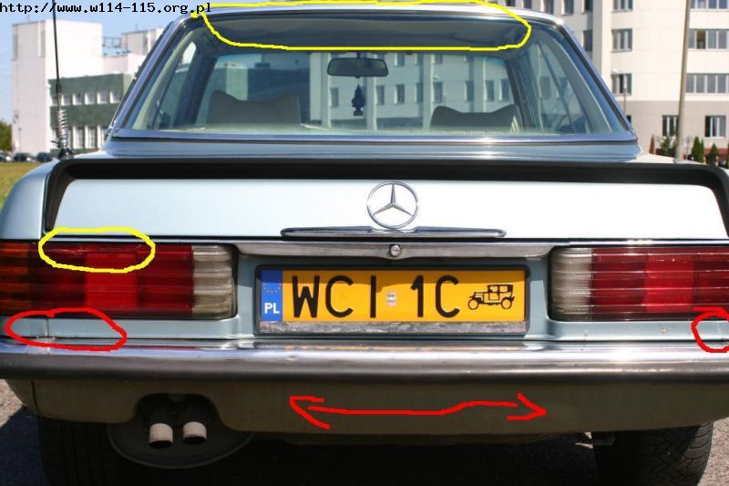

1 guma na zderzaku uszkodzona wiec musial miec jakies blizsze spotkanie z czyms..
2 listwa progowa odstaje wiec pewnie rydu pod nia robi swoje.. podobnie jak dol drzwi..
1 lampa uszkodzona - klejona
2 miejsca laczenia blotnikow z tylnim pasem sa rozne, zaszpachlowane albo co...
3 dolna czesc zderzaka jakos dziwnie sie rozni od karoserii.. :-? auto moglo byc malowane a o tym zapomnieli/pomineli..(??) :x bo nie wydaje mi sie zeby to bylo brudne, zbyt duza roznica..

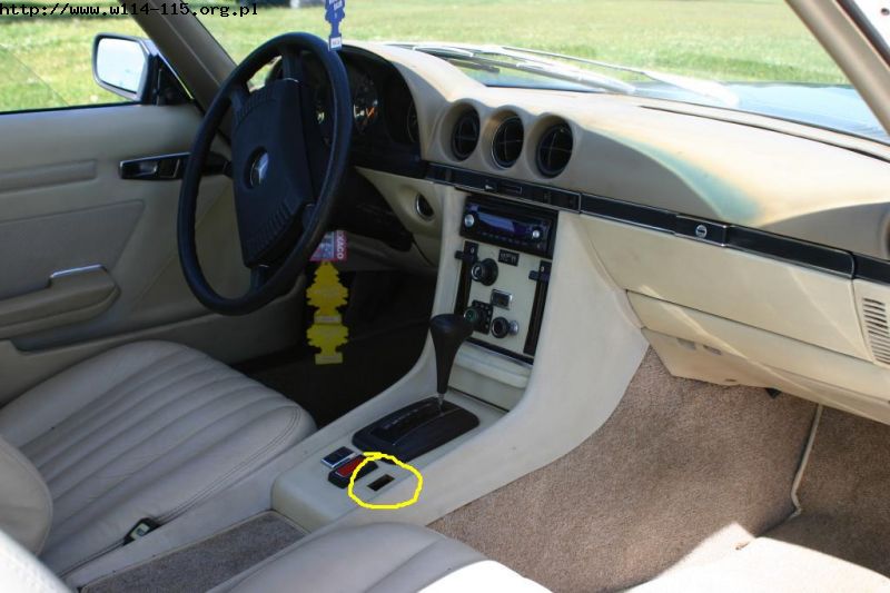

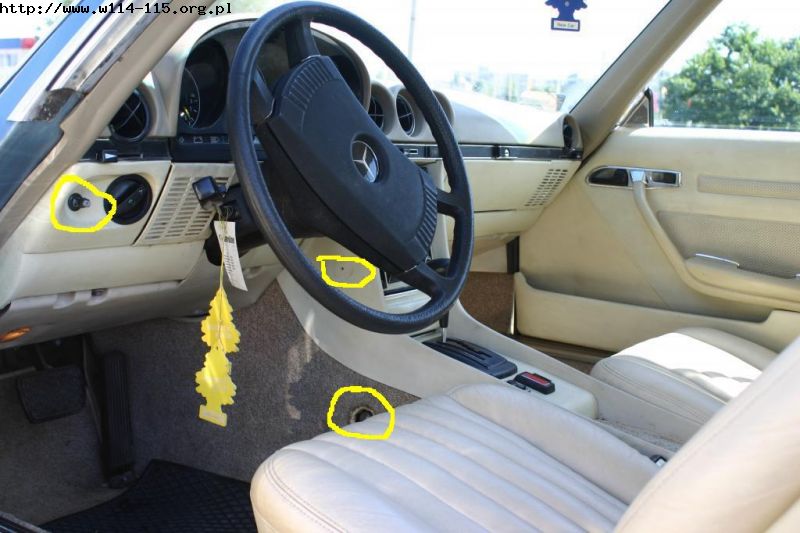

1 urwany uchwyt od zwolnienia recznego
2 nie fajnie/nie starannie wykonczona blokada skrzyni
3 dziura w tunelu
4 fotele/wnetrze szyte i wcale nie takie perfekcyjne jak jest w opisie
5 na drzwiach kombinacja. pewnie poprzedni wlasciciel mial tak "car audio" albo elektryka szyb jest dokladana i chcieli w ten sposob "zamaskowac" otwor po korbie..
nalezaloby sprawdzic zgodnosc z vin-em..
6 albo maniak choinek albo chce "ukryc" stechlizne a to juz nie fajna sprawa.. :(
