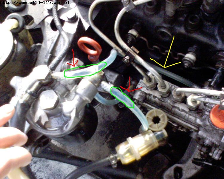

Po nocy jak postoi paliwo sie cofa i widac powietrze w prewodach zaznaczono czerwonymi strzalkami.
zolta strzalka przewod jest za dlugi? to moze byc przyczyna ile cm ma miec?
Układ nie odpowietrzony ale juz paliwo lecialo z pod sruby.

Mam to samo. Winny okazał się przedarty wąż paliwowy na odcinku od zbiornika do miedzianego przewodu.
A tak poza tym. Wymień te plastikowe węże na porządne gumowe, bo plastik pod wpływem ciepła twardnieje i w ten sposób powietrze będzie się dostawać do układu.

Callahan pisze:
to fakt, z tego za pompa paliwa będzie się cofać bo puszcza na złączach -tam powinny być obejmy, pozostałe to przelew i tym nie trzeba się martwić, ale dobrze jest wymienić na gumę, bo teplastiki corocznie robia problemy na złączach...

Callahan pisze:
Jest caly nigdzie nie cieknie itd ...
Janfocus pisze:
no ok wymienie ale te plastikowe maja moze z tydzien i sa mieciutkie ale jak mowicie wymienie tylko obawiam sie zeby nadal nie cofalo sie paliwo
jaka dł. powinien miec ten zaznaczony zolta strzalka?

Jak miałem beczkę robiło mi się tak samo, ja bym na razie nie wymieniał węży, bo przynajmniej wiesz ze paliwo się cofa. Temat ogarnąłem i pisałem juz kiedyś tu, że winę ponosi za cofanie paliwa, w razie dobrych weży paliwowych , zaworki zwrotne w pompie paliwa.

Soso pisze:
wymienialem pompke i lipa podmienilem na ta co kiedys sie nie cofalo to teraz sie cofa wiec wina raczej nie stoi po winie pompki...

a pompka ręczna chodzi z oporem czy nie?
Post: pt wrz 04, 2009 12:41 pm
Posty: 452
Lokalizacja: Szczecin
Soso pisze:
z oporem czuc ze pompuje i nie lapie powietrza

Myślę jednak że poszła Ci zaworki w pompie:D Wiesz dobrze że jeżeli zapowietrz ci się "u góry" powyżej pompy to nie ma siły, przy dobrym stanie przewodów, aby to nie były zaworki. Powiem więcej jestem na 100 % pewny że to są zaworki. Widać ewidentnie że nie trzyma ciśnienia układ. Jak wiesz, że jak pompujesz pompką to w pewnym momencie musi sie zrobić twarda, a nie chodzi z jakimś tam oporem. Tak w nawiasie nie chce tu wyjść na jakiegoś nie wiem - speca, tym bardziej że znasz sie na dieslach hehe gdzie mi tam do Ciebie w ilości mercedesów, ale ten temat znam i to dobrze. To że wymieniałeś pompę na inną, nie ma znaczenia. Przecież mogła ta pompa poleżeć troszkę wyschnąć, a te zaworki nie są jakieś specjalnie lotne z super tworzywa itd. Dostała ciśnienia i "pach" po zaworkach. Ja w mojej beczce nie miałem tych zaworków, rozpadły się, została tylko taka metalowa obręcz od nich. To nie jest drogi interes jeden zaworek kosztuje około 2 zł, czas wymiany, na jedno piwo;) Nawet jakby nie okazało się to powodem zapowietrzenia (w co nie wierze) to bedziesz miał nowe zaworki:D

Salut ! A propos pompy paliwa i przelewu to jako kompletny laik w tym temacie mam parę pytań.
A mianowicie patrząc na zdjęcie wklejone przez grabekk to widać ten okrągły jasny plastik który jest umieszczony na czymś metalowym w kształcie walca otórz u mnie po zgaszeniu silnika wycieka gdzieś pod tym plastikiem trochę paliwa. Pytanie brzmi czy to normalne ?
A drugie pytanie brzmi czy olej pod czerwonym korkiem trzeba uzupełniać i jakim i do jakiego poziomu ?

Co do wycieku, wymień pompkę reczną, ten plastik to jej element, co do oleju, olej w tych starych pompach również sie wymienia, nie tylko kontroluje jego poziom, idzie tam olej silnikowy.
