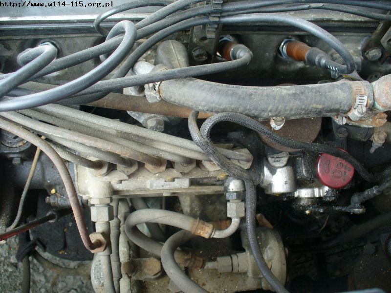

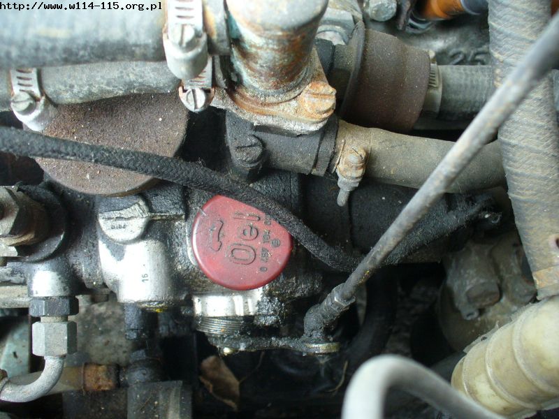

Przepraszam za mielenie tematu, zrobilem zdjecia wiec mysle, ze moga pomoc w ewentualnych sugestiach dotyczacych problemu wycieku paliwa.
Jedno zdjecia przedstawia pompe, powiedzmy w calosci. Drugie jest zblizeniem na miejsce , z ktorego wydobywa sie paliwo. Czyli sprezyna od ciegna gazu, znajdujaca sie obok korka wlewu oleju.
Pod korkiem nie widzialem wyraznej obecnosci paliwa i nie czulem rowniez zapachu benzyny.
