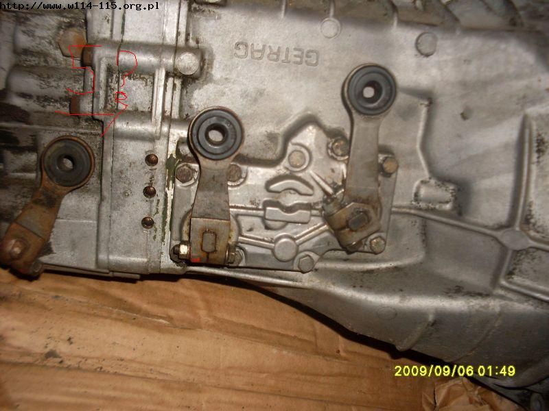

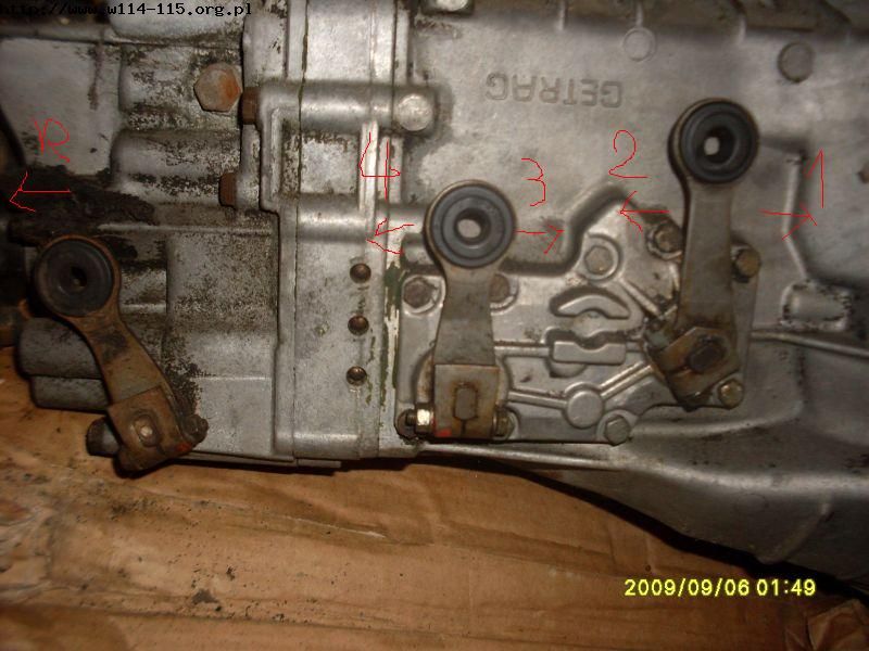

Posiadam Skrzynię biegów od Mercedesa W123 Diesla, podejzewam iz ta skrzynia jest 5 cio biegowa, Gdyz podczas przesuwania Ciegna pierwszego wyczułem bieg pierwszy oraz drugi, podczas poruszania drugiego ciegienka zacaczyłem bieg trzeci oraz czwarty, gdy juz macnolem sie za ciegienko trzecie odbił sie w pozycjię wstecznego podczas powrotu przypdkiem wrzucilem go do przodu. a Co zauwazylem jezeli jest wrzucony bieg przezemnie nazwany nr piątym. to próba wrzucenia biegu z dwuch wczesniejszych ciegien jest niemozliwa, czyli oznaczało by to ze juz jest bieg zalaczony.

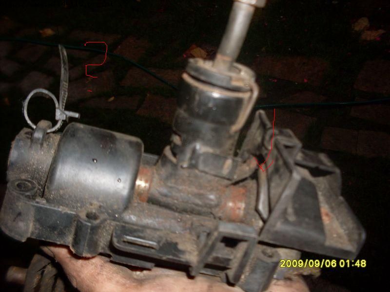

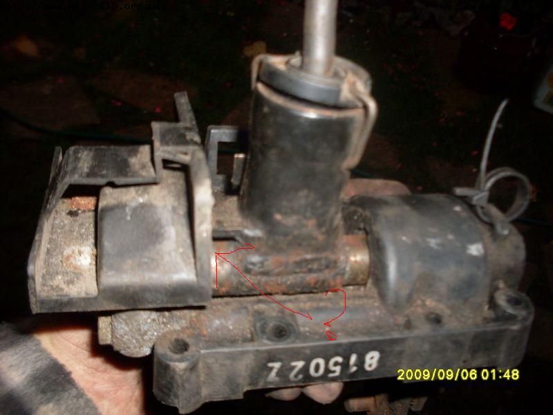

Z zaciekawienia tym zjawiskiem wziołem sobie skrzynię od silnikia M102 4-ro biegową i Ciegienko nr 3 rusza sie tylko w pozycjię do tylu czyli bieg wsteczny, zauwazyłem tez ze mikser od zmiany biegów, nie ma tej blaszki co załącza lampkę wstecznego, oraz tego owego guziczka a w zamian jest zabek ktory sie zazebia w prawo i do tylu. i takze nie wyciaga sie lecz wciska w dół. wszystkie moje zdziwienia zostaly zaznaczone na czerwono.

mozliwe ze jest to piątka bo to Getrag

w tamtych latach mercedes produkował tylko skrzynie 4, natomiast 5 robiła firma getrag wiec moim zdaniem jest to 5 (w mb nie było montowanych 4 biegowych gertagow), ale nie chciałbym wprowadzić cie w błąd wiec niech inni się jeszcze wypowiedzą [zlosnik]
P.S u mnie jest 5 i jest firmy getrag

123260200471740000010484 nr był wczoraj ale podczas poprawki sie zmył :(

717 czyli piątka :)
